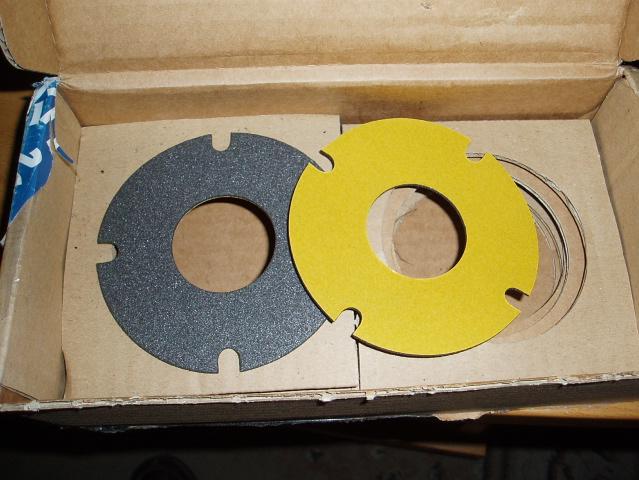

说实话,我的PROAC音箱买来好几年了,最近一直就想换掉其高音周边的海绵,因为很难看,而且老化严重,保养音箱的时候稍一擦碰到高音海绵,就会有海绵变碎掉落。但看到PROAC高音海绵的商标一换海绵那就没了,心里还是有点不舍。直到看了一篇香港一烧友写的PROAC音箱高音换海绵的文章,才使我有了更换高音海绵的决心。

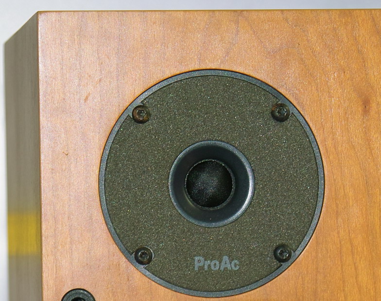

有玩过ProAC Tablette一定时间的朋友都会知道它的高音围边是海绵来的,用了一定时间后就会老化。
有些朋友的可能更嚴重,不要小看這個小小的圍邊海綿,我起初都和其他朋友一樣不願意換掉它。
为什么?
就是因为在围边海绵上是印有ProAC的字样!
虽然我是一个多手又贪玩的HI-FI友,但是都没有改过这对雀眼木ProAC Tablette III Signature(如果不喜欢它的声音及表现就不会买它!),唯一换了的就只有围边海绵!
不除面网,大家不会知道有什么不同!除了面网后,就可以见到围边海绵已换了!

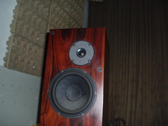

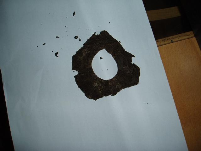

那么下面来看看我的PROAC R2.5高音围边海绵更换情况吧!请看图1和2:是原装未换的高音围边海绵,很难看吧,其中有一只PROAC字母已看不太清楚。再看图3:是换下来的高音海绵,惨不忍睹啊,几乎是烂到尾,发黑,一动就整块的海绵往下掉,这样的围边海绵还有用吗?更换这海绵非常简单,不需要拆高音螺丝,只需把原来的海绵扯下来,再把新海绵粘上去就好了,海绵背面有类似不干胶的物质,很容易搞定的。此海绵厂家本身的意图是吸收高频反射所形成的干扰,使得高音的音质更为纯净。

外面看起来还好,拆下来里面就是烂的恶心。
