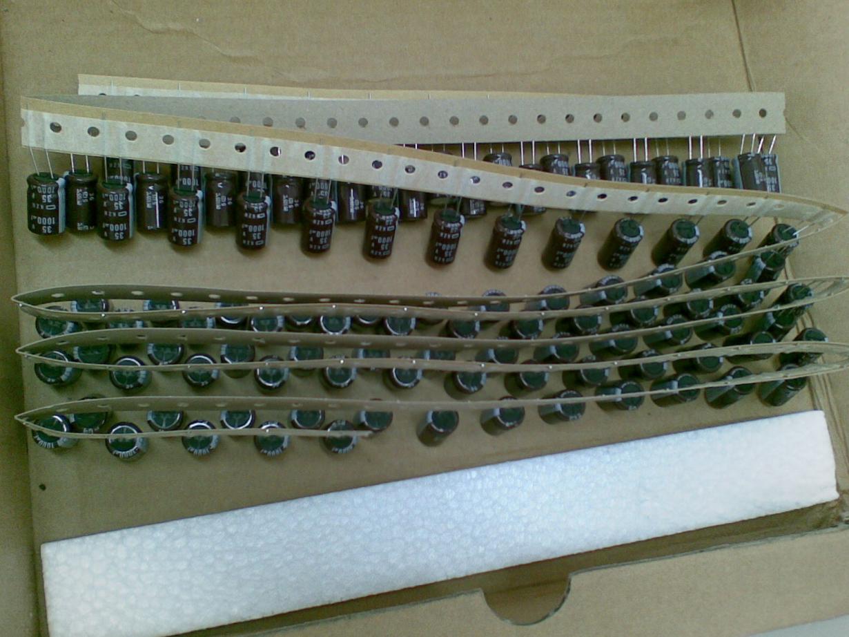

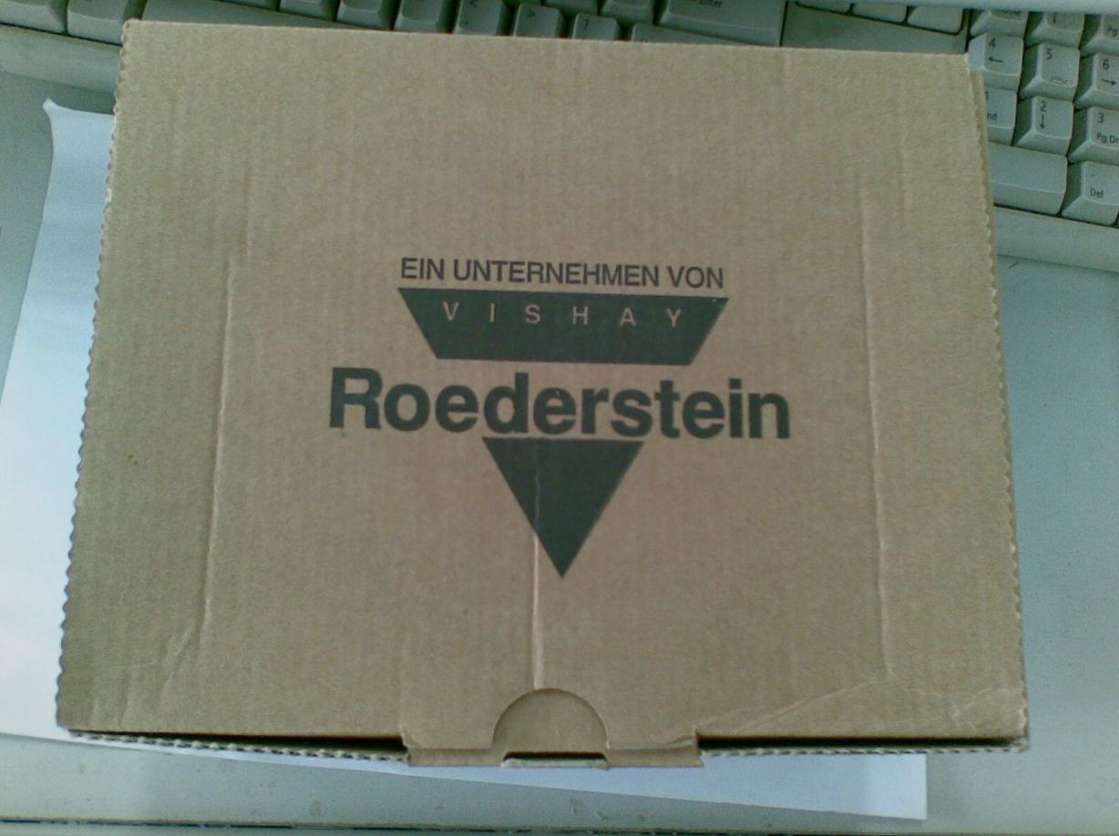

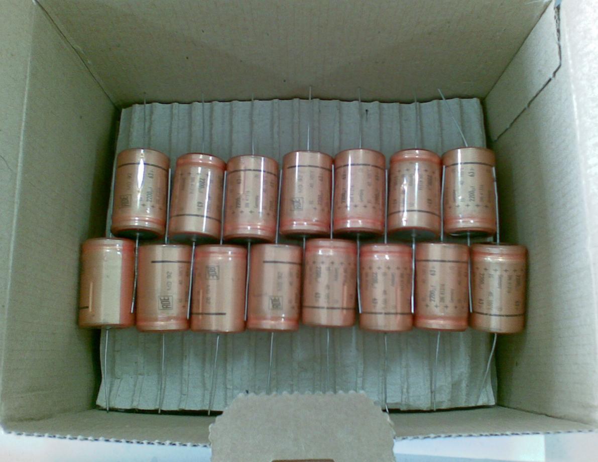

避免更多的口水战,晒图平息一下争论
机器具体用料当然属于“知识产权”内的一项,如果中国人的设计也能被上升认同为“知识产权”的话
白版持疑问态度的“疑似拆机电容”为德国产ROE,现ROE被VISHAY收购,成为VISHAY子公司之一;但ROE依然是独立运作的世界知名电容厂商。 Rudistor部分高级机种也常用ROE的轴向电解,未知什么原因部分产品停用ROE而投向韩国产的三莹。 ROE1.jpg ROE2.jpg
对于电容矩阵,不少人认为并联电容可以减低成本,这是一个非常非常错误的观点。
自己经历过DIY或者电子厂里面的人员采购过电容就清楚知道,单个大容量电容的价格远比多个电容的总价低(同品牌同系列等值总容量)。
作为滤波电容,并联使用的综合优点远大于缺点
HAKone标准版(STD)使用 Nippon Chemicon的KZH及KY系列,KZH基本上属于日本化工最高级的高频低阻电解,拥有常用系列(例如音频ASF或者工业用SME,RMG等等)无法比拟的低内阻和长寿命(105摄氏度下6000小时),并且KZH系列在国内一级代理商并没有现货,很多容量值需要向日本方面提前两个月预定。
