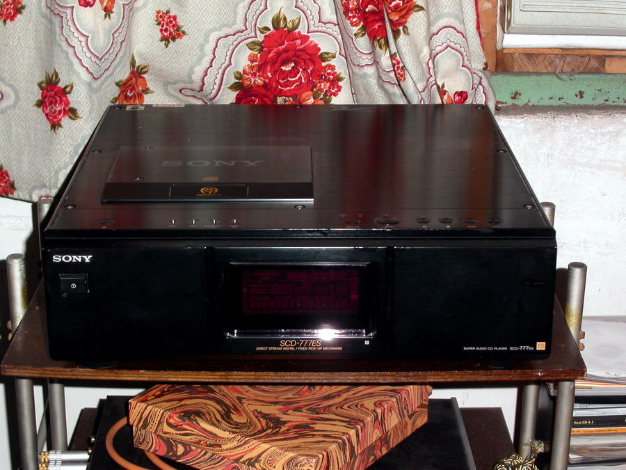

发表于 2009-5-13 13:41:07 | 显示全部楼层 |阅读模式
本人初来乍到,向各位版主和老大问好!现求助小张版主一个问题:我现用的CD机是美版120伏的索尼SCD-777ES,已用4年。近段时间发现有时出现仓门打不开的情况,找索尼特约维修站师傅检查,说没有问题,只做了保养,更换了传动皮带。但回来后使用时有时还是有仓门打不开的现象。这里想请教版主是什么原因造成的?如何才能解决?多谢多谢!

多谢版主的回复
我的机器显示屏在开关的时候显示无问题,即开、关时显示“OPEN"或”CLOSE",但却有时不动作,不知是何原因?再烦版主指教!谢谢!

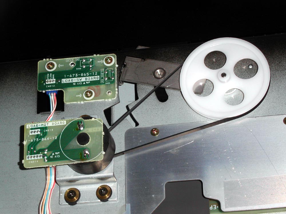

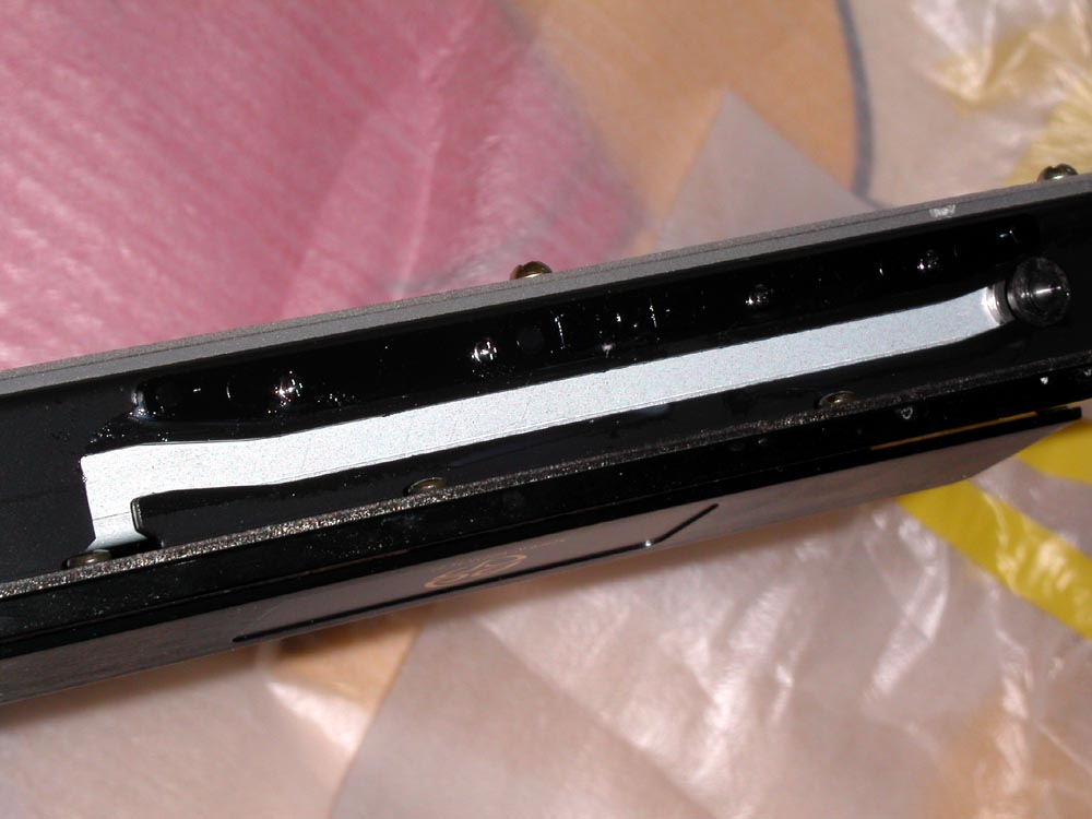

发表于 2009-5-15 08:36:35 | 显示全部楼层
原帖由 夜行人 于 2009-5-13 23:05 发表
如果是按鍵接觸的問題,那還倒可以拆下按鍵部分來清潔一下,如果按鍵接觸正常,會不會是因爲齒輪機潤滑的關係?請看當時的拆開圖片。
http://bbs.headphoneclub.com/viewthread.php?tid=67036
[ 本帖最后由 chrisalex 于 2009-5-15 08:39 编辑 ]

 楼主| 发表于 2009-5-15 20:26:04 | 显示全部楼层
谢谢版主和全利兄
我的机器按键和显示一切正常,但就是有时感觉是舱门开关的马达感觉未转,显示“开”和“关”也能听到机器执行指令的声音,但就在马达应该启动的时候不动作,这时将顶盖后部掀起一点马达就启动了,仓门也就开关自如了,真是奇了怪了!
2009-5-13
 楼主| 发表于 2009-5-15 20:35:11 | 显示全部楼层
版主的图片照得真棒
索尼维修站的师傅在检查时顺便对机械传动部分做了保养,包括使用据称是对塑料部件无腐蚀的索尼专用润滑剂,也更换了版主图中所示的传动皮带,换皮带后明显感觉新皮带要紧一些。但就是有时要出现仓门打不开的现象,因此近段时间我一直未上顶盖的紧固螺丝,一卡壳就掀顶盖,真是麻烦!
