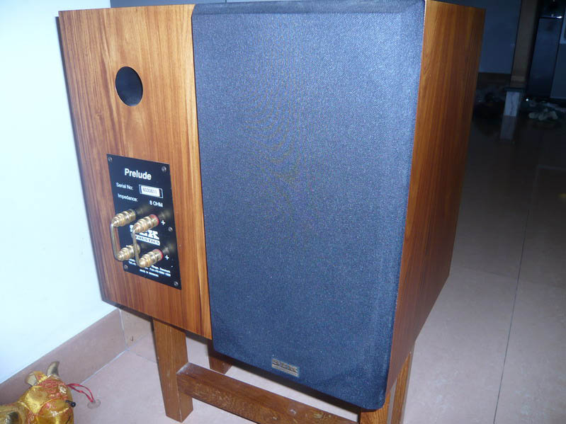

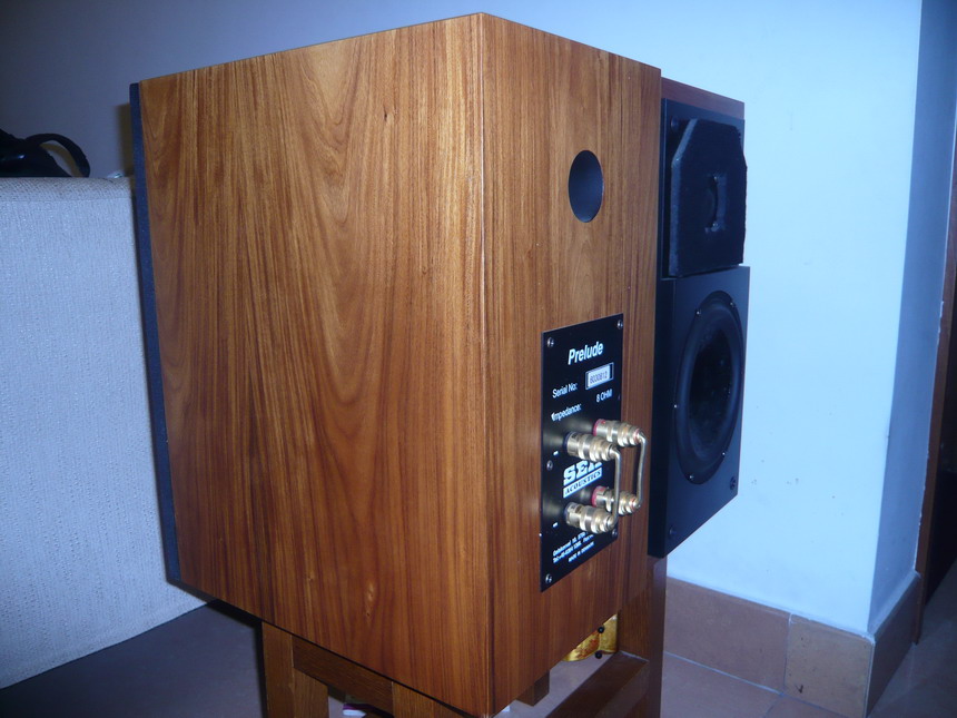

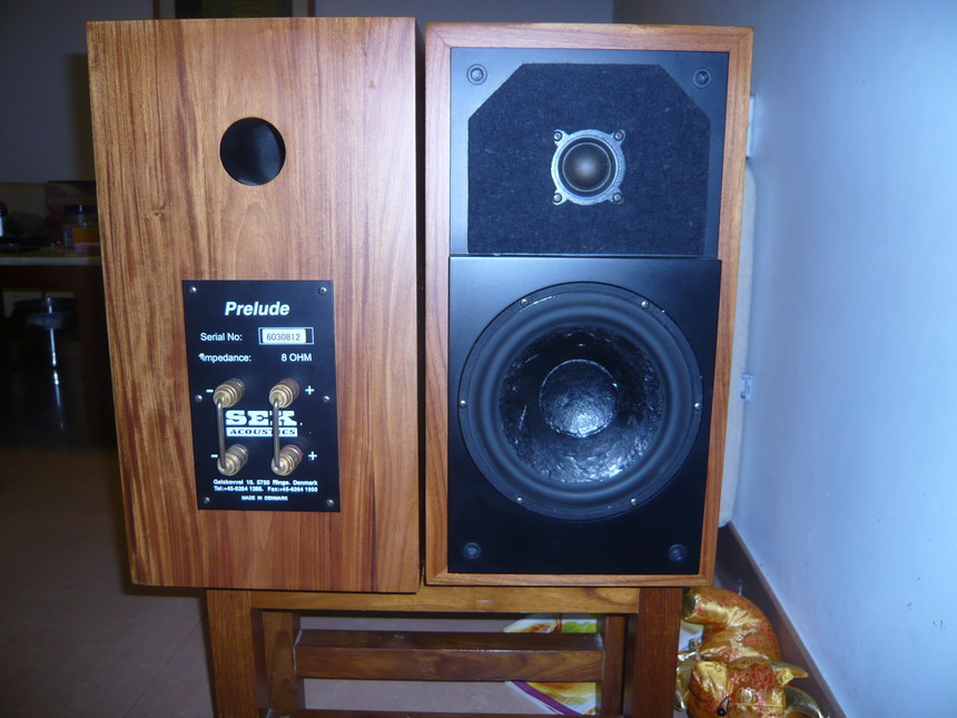

出SEK旗舰书架箱,酸枝木皮。著名的绅士宝单元8545+9300,箱体很新,保守估计9成,状态很好,升级故出.

箱子是酸枝木皮,打磨非常光滑,单只箱子约30斤,很重。由于分频器采用无电容分音技
术,对单元要求很高,所以单元都是绅士宝,高音9300,中低音单元更是绅士宝非常出名
的8545皱皮喇叭,7寸。从单元和箱体做工看,是当时顶级的书架箱。这对箱子不少烧友在
用,自用两年,感觉声音非常的细腻、高贵,即不厚,也不薄,最有特点是其声场好,离
箱感、定位感、层次感真的非常好,低频有弹性、下潜深。不足是高频略为收敛,最好搭
配一些高频延伸好的线材来调整。当时箱子推出报价超过2万,我是从J168那批库存处理
9000元买来的,个人感觉,这箱子需要长时间的煲才稳定下来,现在这对箱子也正处理开
始进入状态,这个价格能上这种档次的箱子还是很超值的。音响杂志上对SEK PRELUDE评论
不少,这里转贴一份从技术上讨论的贴子,供参考。
