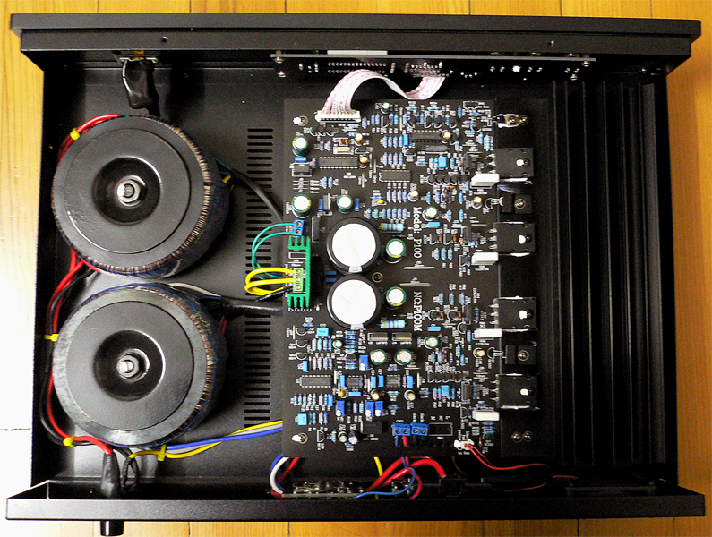

发表于 2009-6-16 16:24:57 | 显示全部楼层
原帖由 快乐小猪 于 2009-6-15 22:27 发表
P100自带隔离牛的,只是容量小了些。
小猪研究过线路了?
上次看下来好像一个牛是给控制线路供电 一个牛是放大模块供电
没有隔离牛

发表于 2009-6-16 21:59:53 | 显示全部楼层
左上方是该机的供电牛,左下方是输出隔离牛。右侧电路产生220V左右的再生电源,送到隔离牛分解为220V左右和110V左右的输出电,通过机背的开关切换不同的输出电压。

发表于 2009-6-17 00:12:13 | 显示全部楼层
原帖由 快乐小猪 于 2009-6-16 21:59 发表
65
3991
2006-2-6
发表于 2009-6-17 02:18:01 | 显示全部楼层
严格说这还是自藕式抽头,只是经过处理了。
