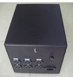

765
2007-4-7
发表于 2009-6-19 13:14:44 | 显示全部楼层
白领你直接买个进口二手隔离变,淘宝上大把,买隔离变有240V、230V、220V输入电压的--- -----输出有100V、110V、或115V的
你的机器都是100V和120V的,买了PS P500处理器都不能直接接器材,又不能接220V的功放,有点浪费啊!买110V的PS AUDIO P500?那还得220V转110V。
类似这规格就可以!
商品简介:
【品牌】TOYOZUMI 日本丰澄电源机器株式会社
【产地】日本东京
【型号】SD21-03KB
【电压】输入:0-200-220-240V(E) 输出: 0-100-110-115  电压可调. 此品牌的变压器具有E接线柱防干扰屏蔽层,其他牌子的很少有屏蔽层,适合音响发烧友使用。
http://item.taobao.com/auction/item_detail-0db2-d2cbea7a7add48f0e192e5b0ac5d9c9d.jhtml?cm_cat=0
[ 本帖最后由 mix888 于 2009-6-19 13:40 编辑 ]
