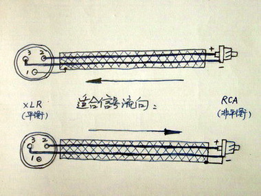

我也来说说看法,按照信号线单端接地的原则,信号线的屏蔽层应该只在一端接地,而且应在处理信号(放大)的一端,这样输入信号的杂波才能被有效屏蔽或者直接导入地(零)电位,而不被放大引入后级。按照此思路理解,那么XLR和RCA互转应按以下方式接线:(只是个人见解,如有偏差请轻拍)

原帖由 wrcar 于 2009-6-30 22:29 发表
我也来说说看法,按照信号线单端接地的原则,信号线的屏蔽层应该只在一端接地,而且应在处理信号(放大)的一端,这样输入信号的杂波才能被有效屏蔽或者直接导入地(零)电位,而不被放大引入后级。按照此思路理解, ...
这种接法不能用!
