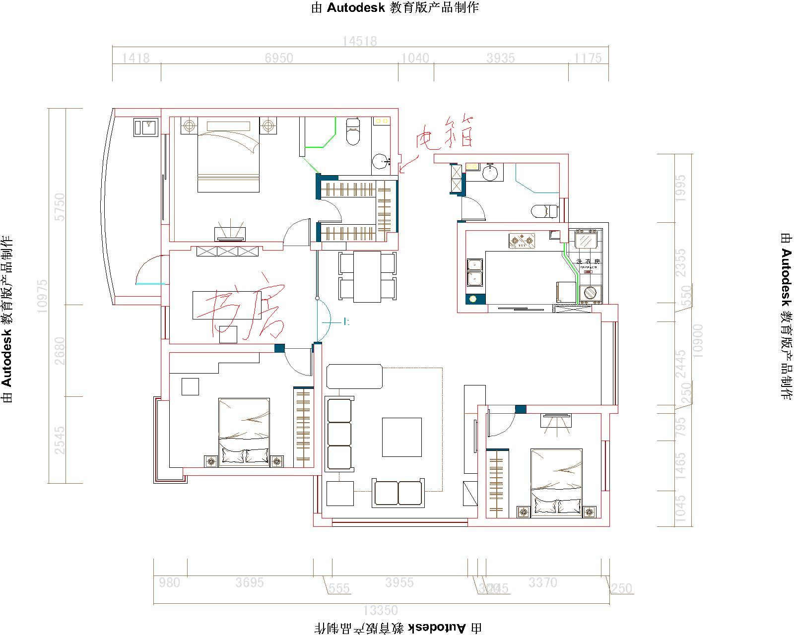

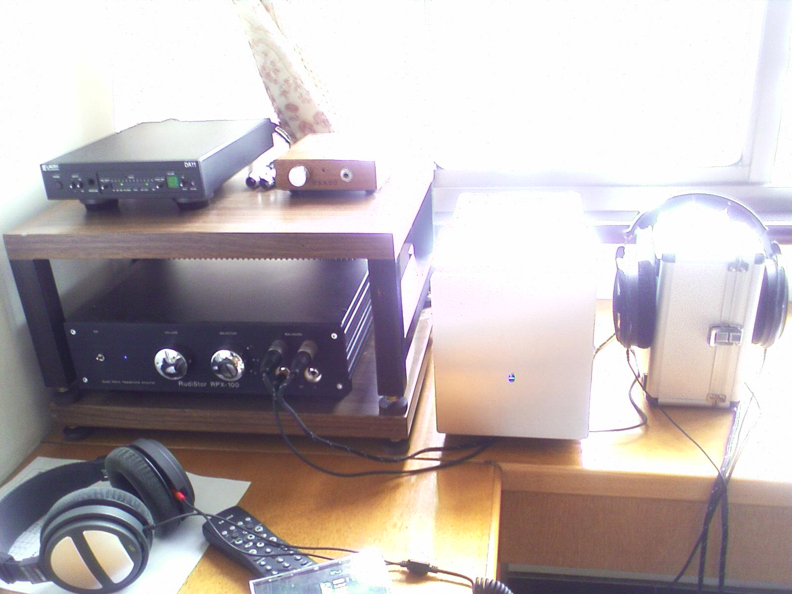

求教: 是耳机系统 转盘+DAC+耳放, 准备放书房。  拉几条合理 ?  用哪种线及线径  ?用哪种空开?墙插用哪种? 电箱内有啥要求? 还有其他要注意的地方吗?

耳机系统
耳机系统
新房平面图
新房平面图

发表于 2009-7-9 10:36:28 | 显示全部楼层
豪宅,150平

1262
2009-2-14
 楼主| 发表于 2009-7-9 14:44:31 | 显示全部楼层
原帖由 Enlighten 于 2009-7-9 10:36 发表
豪宅,150平
你咋看出150平米的?       牛啊!
