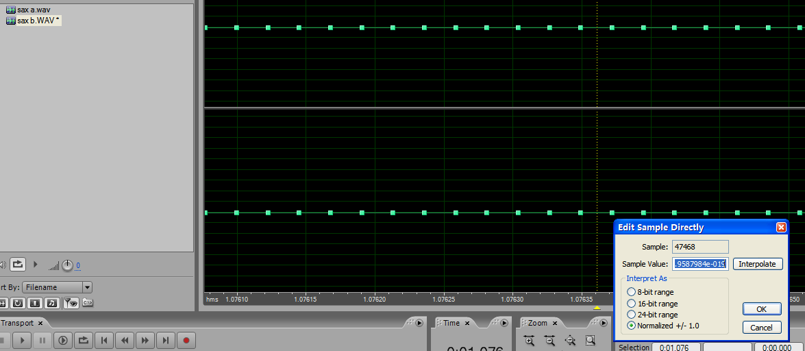

请大家自己动手,打开audition或cooledit或其它软件,移动到sax b.wav的第47468个采样点(1.07637188秒)上,将它之前的部分删除。
然后两个文件的开头部分就被对准了。
做完之后,请用WinHEX确认:移动到相同的比较靠后的位置,看数据是否一模一样:
注意两个文件的长度还是不一样的,因为结尾的部分空白长度也不一样。
因此,这时可以明确地看这个问题:文件之间的差异是否是由开头部分的空白长度决定?

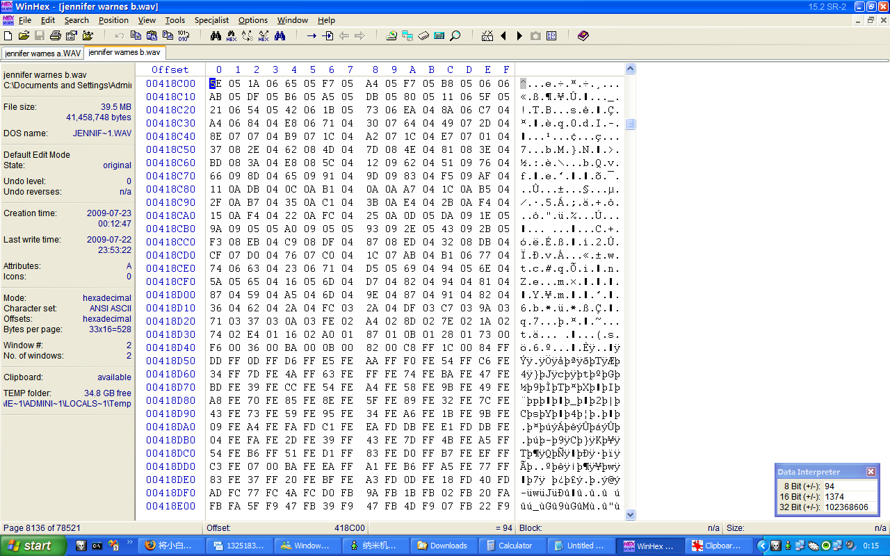

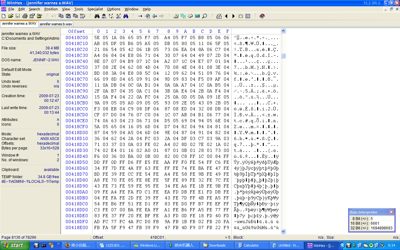

同样,请移动到jennifer warnes a的第63723个采样点,1.44496598秒处,将前面的内容删除。
修改后的winhex应该也能做到完全对准:

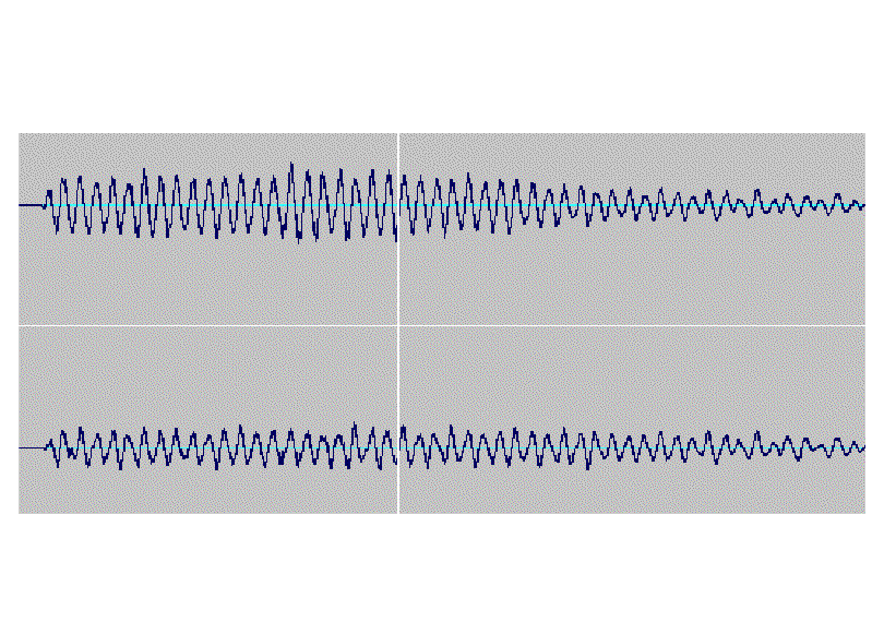

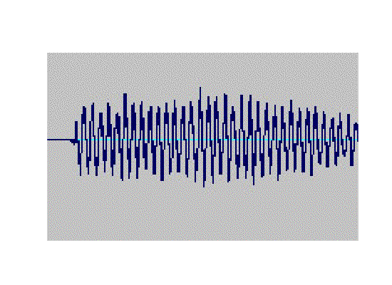

用sawstudio,打开sax a.wav sax b.wav
只看开头那段,就是有声音开始的那段,放大波形,截图,重合,可怜,不能100%重合
上个GIF

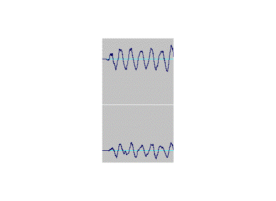

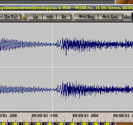

多一点时间呢?
依然不能100%重合

一知半解最可怕。
两个文件长度不同,使用的显示比例不一样。请自己截出前5分钟来对比。

那么极精细级别呢?saw的波形依然告诉我,是不同的

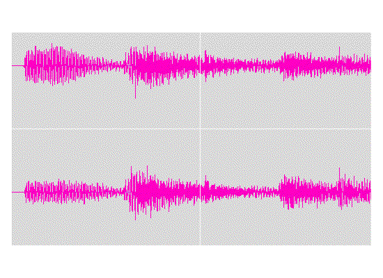

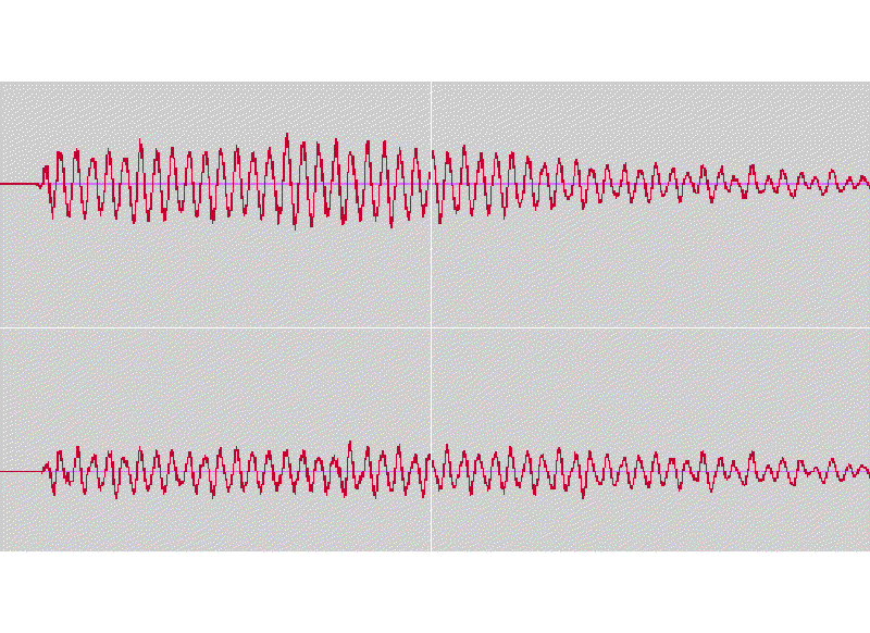

这是音乐一开头东东两声鼓点的波形,我特别用重合方式对比下,非常直观

这两个WAV在理论是不是完全一样,到止已经没有讨论的必要

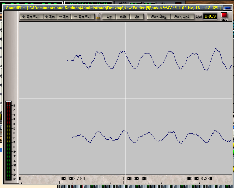

最后,为了严谨,我复制了sax b.wav 为 sax c.wav
重叠显示,波形完全一样,没有任何区别

我觉得你挺莫名其妙的。
这里是没有任何修改的白版初始上传的两个文件,对准之后有区别吗。
