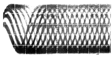

CD压片是一个机械过程,是存在磨损的,一个CD母模在压了一定数量的CD片后必须报废. 在它报废之前压的最后一些碟,CD表面的"坑"可能会因为母模磨损的关系,边缘较为模糊,这会导致CD光头机构读出的HF信号也比较模糊. 下面两张图可以说明这个问题:

4241
发表于 2009-8-3 15:32:51 | 显示全部楼层
原帖由 yuwhu 于 2009-8-3 15:28 发表
确实,这个HF信号被ADC转换成EFM编码时,因为这些边缘产生了不同的jitter,但是通过EFM、CIRC解码并纠错后输出的PCM数据会和母盘完全一样,当然也不能绝对,这里只是针对没有C2错误的碟片,但是实际中除非碟片严重划 ...
数据当然是一样的! 最烂的DVD机,和世界最顶级的CD机,读同一张盘时,输出的"数据"完全是一样的,区别只在于数据流的jitter而已! 所以,要是说"数据",那无须讨论,都是一样的. 除非jitter大到造成了错码(比如CD表面"坑"的边缘模糊到3T长度读出来变成了4T).
但我前面所贴的两张HF图,前面一张HF1读出的数码信号的jitter肯定小于后面那张模糊的HF2. 注意此时"数据"仍是一样的,不会不一样! 但读出后的jitter大小是不同的,听感也完全可能辨别出来.
