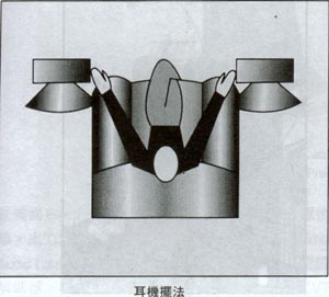

耳机摆法
方法:第一、聆听位置高低以普通单人座沙发下去、身体靠在椅背上的高度最好。第二、二喇叭与聆听者的距离,以聆听者靠背坐著,二手前伸、中指刚好接触二喇叭内缘的距离最适合。第三、二喇叭不必向内投射,喇叭摆放的正确位置以能够从「头顶上」听到声音为准。第四、喇叭的高度,如果是书架型,加上脚架之後大约在100—110公分之间为佳。假若是落地式那就无法讲究了,一切随缘。第五、聆听位置背後离墙多远多近都没关系,但最好(或许说一定)要有软质吸音材料处理。第六、空间不需要另外多做声音处理布置。这种喇叭摆法法,因为所听到的效果类似戴耳机听音乐,而且左右二喇叭也几乎贴近二耳,所以我称之为「耳机摆法法」。
效果:像戴耳机听音乐一般,几乎不受空间条件影响。本来位於音场中央的声音变成在头部之上,本来在左右的声音则仍然在左右。陈此之外,整体声音细节与各种表现变得更清楚更敏锐,而且低频的震撼力与颗粒的清晰更是无与伦比,与一般摆法相比,低频方面好像侏儒变成巨人。
试了试各种摆位,发现我只能接受这样的摆位(房间未做声学处理),估计是受耳机影响太大了。

"耳机摆放"应该是: 两只喇叭面对面间隔1米摆放,人坐在中间,左耳对左喇叭,右耳对右喇叭.

耳机摆法。。。。。。。我认为就是KK的加强版

007的单元 做个KK类型的架子 挂在耳朵边上 也差不多

箱子尽可能地、耳朵与高音单元平齐。

这点我也试过了,很重要。

俺的破a5就是这样摆的,房间太小了
