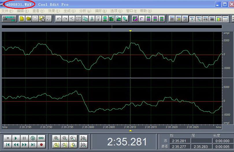

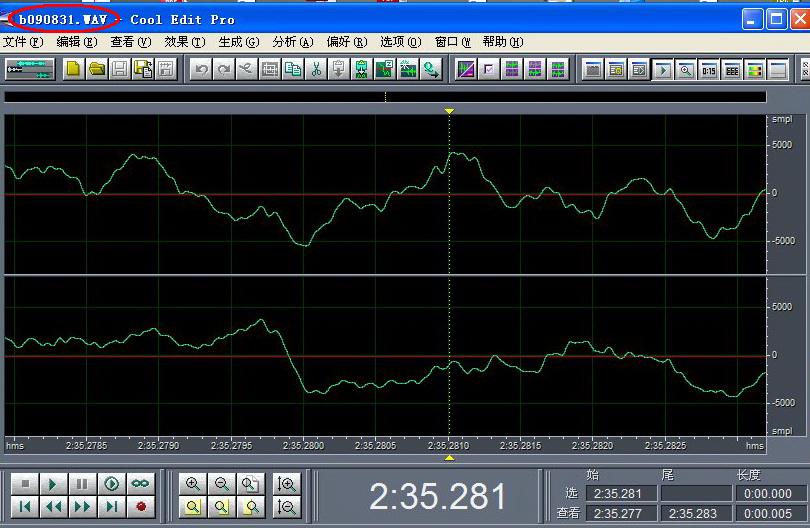

回楼主,针对090831的两文件你说“我也肯定你这两个文件的波形不一样”。
一步步说明呗,首先090831中的两文件的MD5是不同的,这点在楼上的图片也可看出来,就不多说了。但是两文件的波形肯定不一样吗?
看看下面的图:
这是随机选在同一时间的两文件波形。时间都在2:35.281
十分清晰地表明a090831和b090831的波形丝毫不差,简直就是一个模子刻出来的。
再次说明了MD5不一致时,数据的主体部分完全可能波形一致,这前提是数据的主体部分的2进制数据完全一致。再有谈不上什么骗人,不知此语从何谈起。至于“这么做是出于什么考虑”,目的也说了多次,那就是来说明MD5不一致不能说明波形一定不一致。

上图如果用音乐编辑器将a090831和b090831都打开,并不断切换两文件,你可发现图片丝毫不变动,这样说明了两文件的波形一模一样,否则切换两文件时一定会有抖动,哪怕是一点点的抖动都说明两文件波形是不一致的。
