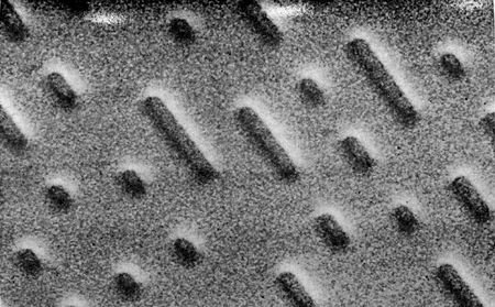

CD碟的表面是一道道长短不等的"坑道",图为电子显微镜下CD碟的表面. 这些坑道的长度最短被称为3T,最长的被称为11T,共九种长度. CD机光头读碟时,就是辨认出这些坑道的长度,从而转换为数码信号.  所以CD光头扫过CD碟表面的这些坑道时,必须尽可能地高度匀速,平稳,才不会误读,读出的数据才会jitter尽量低.
CD光驱的刻碟过程,等于是在CDR表面制造出这些长度为3T - 11T的"模拟坑道". 所以刻录光头扫过CDR表面时,也必须尽可能地平稳而匀速,否则刻出的坑道长度就会偏差. 小的偏差容易造成jitter,大的偏差甚至造成误码(比如把3T长度误刻为4T).
所以,CD光头和光驱刻录光头,在坑道的水平方向,必须严格匀速,平稳,把3T到11T的各个长度都刻得清晰和准确.

原帖由 小白 于 2009-9-4 12:42 发表
CD碟的表面是一道道长短不等的"坑道",图为电子显微镜下CD碟的表面. 这些坑道的长度最短被称为3T,最长的被称为11T,共九种长度. CD机光头读碟时,就是辨认出这些坑道的长度,从而转换为数码信号.  所以CD光头扫过CD碟表面 ...
以上这些只有坑道是真的,读取的时候也不用太匀速,参考时钟是光头的,偏差一点只要数据读取正常就不会有问题,就是3T读成4T了,一个编码距离的差错,交叉交错的所罗门码也能解决。数字系统在信号输出之前根本就没有时钟的事。

发表于 2009-9-4 13:24:28 | 显示全部楼层
从数据角度考虑,固然只要数据不错,无误码,就完事,但对HI-FI来说,除了不误码外,还要求jitter尽量地低. 如何使一张碟读出来后jitter尽量低? 对碟的要求就是: 坑道长度尽量精确,坑道边缘尽量清晰锐利.  进一步说,这个责任谁负? 就是制作这张碟的机器来负责. 所以不同的压片厂,制作出来的原版CD碟,音质有好有坏,所以不同的刻录光驱,刻出来的碟,音质有好有坏.

原帖由 小白 于 2009-9-4 13:24 发表
从数据角度考虑,固然只要数据不错,无误码,就完事,但对HI-FI来说,除了不误码外,还要求jitter尽量地低. 如何使一张碟读出来后jitter尽量低? 对碟的要求就是: 坑道长度尽量精确,坑道边缘尽量清晰锐利.  进一步说,这个责 ...
数据哪来的什么JITTER。而且光头读出来的是数据,不是信号。只要光头没有E32错误或者E22错误不多,那么光盘就是可以使用的,表示读取没有问题,出来的数据也是完美的。你所说的JITTER只有在最后一层输出的D/A才有,而且现在用的DELTA-SIGMA你也但不上什么才是JITTER。

发表于 2009-9-4 13:40:11 | 显示全部楼层
数据本身当然是没有jitter的. 但就CD碟而言,CD碟表面的坑道是否长度精确,是否边缘清晰,会影响到这张碟被读取时CD机的工作状况. 我再说一遍: 一张表面坑道长度精确,坑道边缘清晰锐利的CD碟,更容易被高质量,低jitter地读取,而一张表面坑道长度不太精确,坑道边缘不是很清晰的CD碟,被读取时更容易产生更多的jitter.  对数据碟来说这个问题是无所谓的,只要不误码即可,但对音频CD来说,这个问题是不容忽视的,国外HI-FI界多年前就已在探讨这个问题.
至于JITTER只有在最后一层输出的D/A才有,这个又是典型的一个错误理解. 也许是对JITTER的所有错误理解里最常见的一种.  翻翻以前的老帖吧 ......
