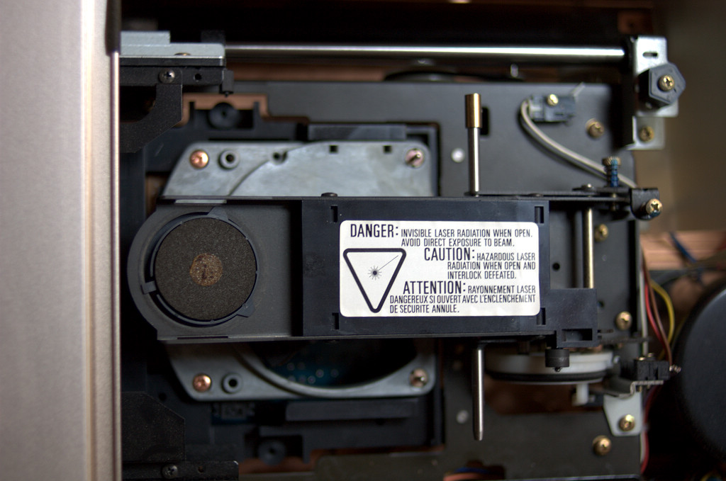

最近cd出了点小状况,cd装载后有时会没有读碟动作,转盘也不转,按播放的话机身显示error
拆开来看了下,装载成功的话会直接读碟,2秒钟就好了,光头应该没事,不成功的话一动都不动,也没声音。也没有明显看起来什么东西没到位的状况。
估计是个小问题,这儿有人知道是咋回事么?我这里送修不方便,成本也高,能自己解决最好,多谢各位

发表于 2009-9-6 22:03:37 | 显示全部楼层
装载不到位,估计是皮带或者齿轮问题。

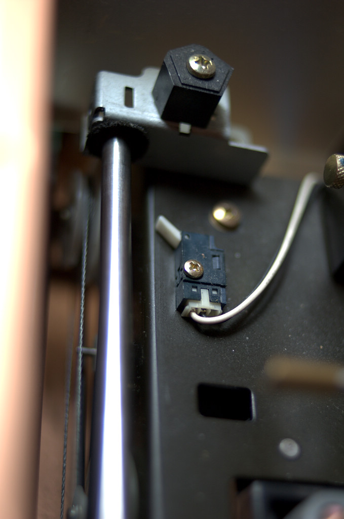

发表于 2009-9-6 22:04:48 | 显示全部楼层
估计是确认进仓到位的微动开关失灵,需要开盖整整

 楼主| 发表于 2009-9-6 22:06:25 | 显示全部楼层
原帖由 pieryu 于 2009-9-6 15:03 发表
装载不到位,估计是皮带或者齿轮问题。
我觉得也是……刚才又试了几次,都成功,还是要碰额骨头~~~

发表于 2009-9-6 22:15:52 | 显示全部楼层
一般第一步是打开把积灰清理干净再试。

 楼主| 发表于 2009-9-6 22:22:41 | 显示全部楼层
原帖由 sygqy 于 2009-9-6 15:04 发表
我觉得应该是这个问题,开盖看了下,转盘整体是很新的,我一直保持的比较干净,应该也没有管风琴兄说的太脏的问题,不过还是用气吹搞了下以防万一。
找到下面两个微动开关,用手拨了下,好像就都好了,估计是有一个卡壳了……期待权威解释

发表于 2009-9-6 23:54:48 | 显示全部楼层
1、检查下压盘部分,压盘镇不到位,转盘不转。。。。。。记得有螺丝可以调节的
2、如果第一个没问题,再告诉你

 楼主| 发表于 2009-9-6 23:56:40 | 显示全部楼层
原帖由 prince99 于 2009-9-6 16:54 发表
2、如果第一个没问题,再告诉你
第一应该没问题,每次都到位的,我还压了下检查的~~~
估计还是微动开关啦,现在好像完全没问题了~~~
另:是不是听到一声“蹭”一下,就读盘出来了?如果没有“蹭”一下声音,就不读盘?

 楼主| 发表于 2009-9-6 23:57:58 | 显示全部楼层
原帖由 prince99 于 2009-9-6 16:56 发表
bingo就是咯~~~没有噌的一下,是根本没读盘
