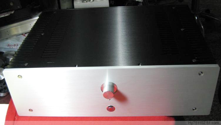

但办法总比困难多!找到一个功放机箱可能可以代用,请高手们提建议:主要是对后挡板改造:
2006-11-2
 楼主| 发表于 2009-9-24 01:28:23 | 显示全部楼层
请教:
    1,PCI槽口的固定螺丝架怎么处理,起码两个:一个声卡:目前用9632,一个装 E SATA 口卡
    2,主板电源的24+4 电源接口,用哪种接插件连接,既可靠又方便?
    3,CPU 的散热如何跟功放机箱的散热片连接起来?用怎样形状的铝块?怎么和CPU固定?
    小机箱正在寻找中,欢迎高手赐教!谢谢!
