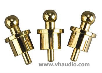

原帖由 小小啤酒肚 于 2009-11-9 00:27 发表
理论上,把空余端口短路掉要比悬空更好。
不是说输出口短路要引起烧机嘛?
               ...................  独乐着........................

原帖由 nadesicozhao 于 2009-11-1 20:13 发表
前级的输入端最有效
其次是数字设备的输入端
然后输出端 特别是当转盘的CD机模拟输出端也有效
DAC不用的输出端略微有点效果
输出端的帽子不能是信号和地短接的那种 否则真要烧鸡
到底要不要短路啊?

发表于 2009-11-9 19:26:36 | 显示全部楼层
原帖由 音乐之神 于 2009-11-9 00:01 发表
为啥?
我觉得时间久了胶布会把小帽子的电镀层粘掉,那就真的没有卖相了。

原帖由 gbzcc 于 2009-11-9 18:53 发表
到底要不要短路啊?
输入端短路不会有问题
输出端的话估计得看机器内部有没有保护电路
短路帽个人估计是让内部的保护电路彻底断掉这路输出
[ 本帖最后由 nadesicozhao 于 2009-11-9 19:50 编辑 ]

原帖由 nadesicozhao 于 2009-11-9 19:49 发表
输入端短路不会有问题
不理解?  哪种算是短路帽?
为啥?
最好的屏蔽方式,是让屏蔽层接地。如果在金属帽上包裹绝缘物(例如:电工胶布),就会切断接地回路。

原帖由 gbzcc 于 2009-11-9 18:25 发表
不是说输出口短路要引起烧机嘛?
输出口的“正极”与“地”短路当然不好,然而屏蔽帽是将“负极”与“地”连接,这是没有问题的。

这是XLR平衡卡侬头的保护帽,分公用,母用两种. 不过这个价格要贵得多. 一对2只就要120元. (RCA保护帽120元可以买12只.)

请留意,并非所有电路的平衡口都能用这种屏蔽帽。

4针的平衡口是不能用的。

插的时候得看清楚 别插错洞了

因为在尝试为器材“封口”时发生了一些问题,所以想在此请教一下。
我购买是的是一个自称“24K镀金的无镃屏闭防捍扰”的RCA封口接头。
在插上naim CD5-i的,我关掉了RCA输出(只用DIN输出),封口后正常。
但到RudiStor RPX-33时(分别有IN/OUT/PRE-OUT三对接口),当我封掉Pre-out时,耳机口的输出工率立即下降了一半,而我封掉OUT的话,所有耳机输号立刻中断(听不到任何声音)。
这种情况就像我利用PRE-OUT或OUT直接接了后端似的,我想问小白或RUDI用家有撞过这个问题吗?是我的“封口接头”有问题还是RUDI的产品设计问题呢?同时不知有没有解决的方案?

请问楼上用的是那种带短路的保护帽,还是不短路的金属封闭盖.
