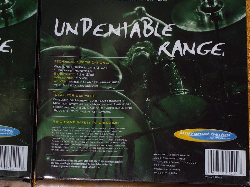

今天终于抗不住心魔重新在广州讯禾购得UM3X耳机,之前通过网购在南京惠声购买的UM3X不足二十四小时丢失了,两家价格都相当,但是拿回家一看,猛然发现两个包装盒封面印制的参数是不一样的,一个是印有"made ih the usa "而且参数是正确的,一个是没有印的,印有的那个参数是正确的,另一个没有印美国制造的参数也是不对的,因此很纳闷,两支不同包装的耳机没有假吧,请小白兄明示及各位XD指教!如图!

到底哪个参数是对的呢?
到底哪个参数是对的呢?

 楼主| 发表于 2009-11-3 00:28:03 | 显示全部楼层
请知情者明告啊,跪谢了!

发表于 2009-11-3 09:41:51 | 显示全部楼层
这个现象我知道. 早期的一批UM3X在外包装上把参数印错了,我们这里一位顾客发现了,说怎么包装上印的参数和网站上是完全不一致的,结果他非要退货,认为这个厂家太山寨了. 我们也给他退货了,尽管产品没有一点问题.
所以印错的是早期的一批货,正确的是后来的.

 楼主| 发表于 2009-11-3 12:31:13 | 显示全部楼层
谢谢白版释疑啊
其实就是喜欢它的这个做工,粗糙,这和山塞版的粗糙是不一样的,够酷,谢谢白版解答了!
