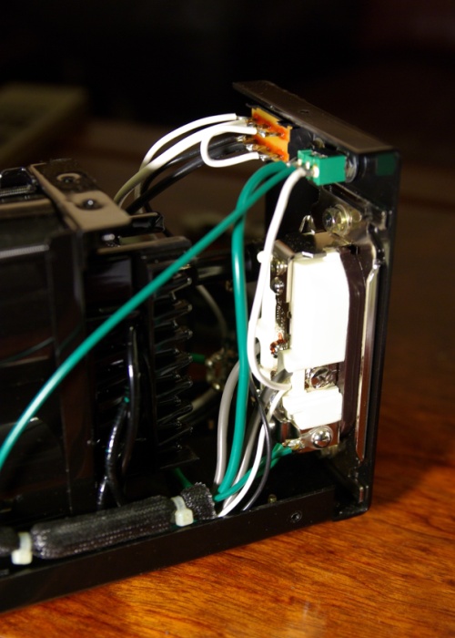

为什么怎么好的牛用的插座和YLJ隔离牛上的一样呢?

和你想象的不完全一样!
做工还是很像样的,即便是比较普通的插座。
