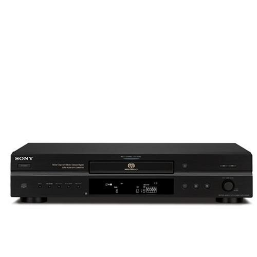

想知道低端SACD机播SACD的效果会比同价位的纯CD机播CD好吗?
  例如用MARANTZ SA7003 或 SA8003拨SACD会比同价的纯CD机播CD好吗?同播CD又有何差别呢?
如用MARANTZ SA7003 或 SA8003播SACD 能大约等于什么水平的纯CD机播CD呢?
请问这台 Sony SCD-Xe597 SACD机 全新的淘宝上不到2K就能拿下 值得买吗 ?
频率特性:
 SACD
 频率范围:20Hz-100KHz
 动态范围:大于等于98分贝
总谐波失真:小于等于0.0035%
 CD
 频率范围:20Hz-40KHz
 动态范围:大于等于96分贝
总谐波失真:小于等于0.0039%
 输出电平:
模拟输出(5.1声道):2.0伏均方根值
数字输出(光纤)   :-18分贝(阻抗50千欧)
 体积    :430X95X283mm
 重量    :3.1kg
 电压    :230v AC 50/60Hz  。通用于国内电压200-240V之间
