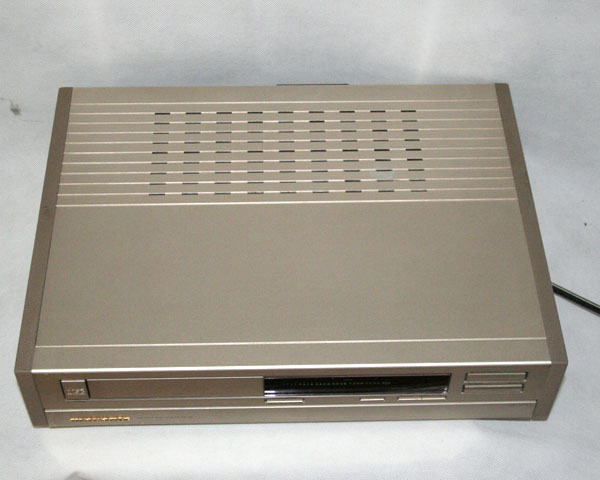

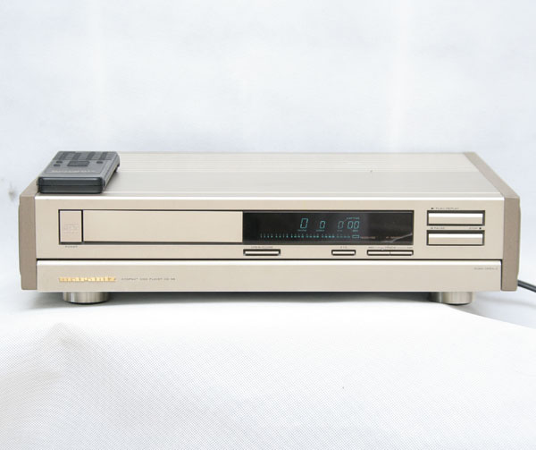

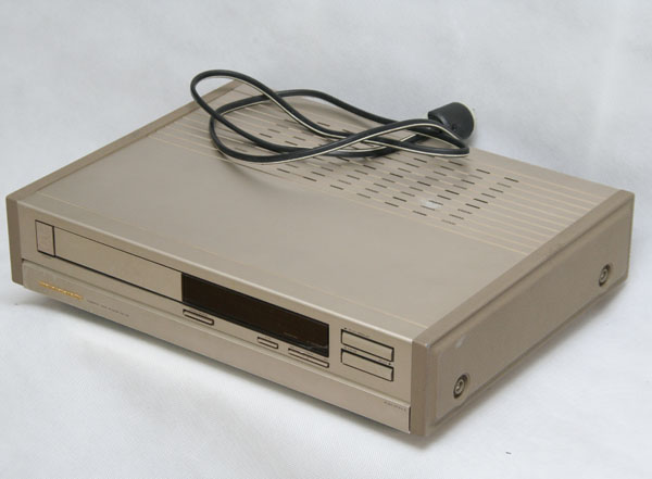

出马兰士经典机CD95(220V电压)出马兰士经典机CD95(220V电压),带原装遥控器,这款机很特别,相信懂的朋友们心里都清楚,220V版本比100V和110V的版本都好,220V的要碰上也不容易了,机子整体85成新,无修无摩,状态不是一般的好,是我用过所有机子里读盘最快的,一秒都不到,秒杀毫不为过!!什么盗版盘刻录盘通通读!!机子很重,需要的朋友联系13426289707 林先生   qq315726890~~~明盘5200元 先款送快递
说说个人心得吧~~~别人的介绍很多我看得晕~~~我简单说吧,人声真的真的很有感情!!很细腻很甜,特别是女声~~柔柔绵绵的,就是很甜 听着就很感动~~很丰满也很细腻~~~~听抒情类的歌曲真的是太好了~~~这两天都在听 一直感动~~(强烈推荐用此机听金海星的同名专辑!特别是第六首——“她比我懂你吗”!他妈的太甜了,我和我朋友听得都很感动,以前听索尼 天龙 和TASCAM居然都没这感觉!!)
相信同有此机的朋友会同意我的说法~~虽然我不懂那么多深奥的理论~~
