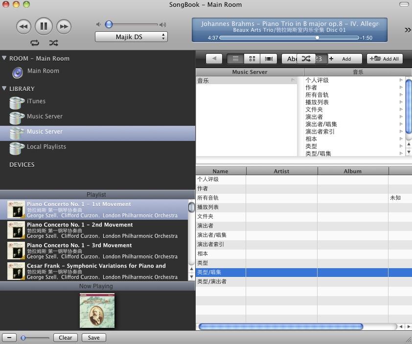

但是SONGBOOK是一个不完美的软件,原因请看图:
在图的左边LIBRARY里,出现了四个library,依次是 itunes,music server,music server,local playlist,其中ituns就是ituns软件里面的歌曲播放列表,这个没有问题,里面的MP3可以直接选了就播,local playlist也不用理睬,问题就出在两个music server上,music servr是我用twonky media server建立的音乐库的名称,为什么在这里会出现两个呢?原因就是twonky media server建立音乐库的时候会使用本机的IP地址和127.0.0.1这两个IP,这两个IP地址都可以访问到同一个媒体库.而SONGBOOK软件就在这里出现了问题,如果还装了VMWARE虚拟机的话,加上虚拟机的虚拟的网卡端口的IP地址,SONGBOOK里就有可能出现,3,4个同名的媒体库了,同名的媒体库中只有一个是可以正常播放,其他的选了歌也是不会播的.我个人估计必须是那个使用本机IP地址的媒体库才能正常播放,因为本人使用VMWARE虚拟机跑windows7,使用KINSKY DESKTOP WINDOWS版本的时候,使用同一个MAC系统上的媒体库,则一点没有问题,只出现一个库,可以正常播放.那么怎么才能知道哪个是能正常播放的库呢?没有办法,一个一个试吧.特别要注意的是,如果装了VMWARE虚拟机的话,有可能出现的库不止2个,而且没有一个是能正常播放的,这个时候就先去twonky meida srver里重建数据库,再重启twonky,然后开启SONGBOOK以后等待若干分钟再一个一个试,如果还不行的话,删除vmware吧,重启MAC,然后一般情况下就会只出现两个库,再一个一个试,应该就有一个是可以正常播放的了.还有一个问题就是songbook有时候会干脆找不到DS,遇到这样的情况,在系统偏好设置 网络 里换一个IP地址就可以了(最好不要换紧跟着原来IP地址的IP地址,比如原来最后一位是5,那么就换15).
补充说明:SONGBOOK的这一奇特毛病可能只限于使用同一台机器同时运行TWONKY MEDIA SERVER和SONGBOOK,如果使用其他非本机的媒体库,那么个人猜测songbook就不会有这个问题了.

OS X版的SONGBOOK同样不稳定,会间歇性找不到DS,一般给系统换个IP地址就解决了。
OS X版的SONGBOOK是可以直接搜索的,歌曲,专辑,表演者都可以直接搜索,iphone版的偶不清楚。
