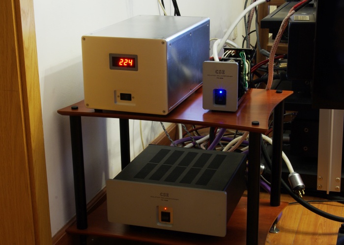

流年不利,遇人不淑,被人骗钱,怎么办?
器材降级,找更有性价比的东西替代,于是有了这台牛!
今天我要说的,这是一台WB牛,1500W,由2只牛750W的WB牛对接而成;
输入220V,输出220V和100V,全铝合金外箱,带保护的空开,正宗古河镀金尾插,正宗禾宝墙插3个(双色)。
价格?连运费,3500元整。;不算太贵吧?
使用感受:
一、对比原装CSE TX-1000(二手价格,大约7500元,含运费)
  两者的差别绝对微乎其微:走向基本一致,两端延伸略逊一点点,动态稍胜一点点,声音稍微粗一点点、也扎实一点点。
  和小白一起听,Jeff Rowland推CUB,把攻放从CSE换到DIY的WB牛上之后,声音几乎没有明显可闻的区别;
  某些天天哭穷的人,这个算不算是一个好消息?
二、CSE TX-1000 对比 英国红牛(大约2500元左右)
  由于我手中借来的红牛只有100V输出,所以对比如下进行:
 1、市电 -- 红牛 -- TX-200(100V) -- P70+D70
 2、市电 -- TX-1000 -- TX-200(100V) -- P70+D70
  CSE的声场更为宽广,两端延伸明显胜出,声场两边的结像较为清晰;红牛,声音更为扎实,动态明显提升,但是声场明显压缩,且声场两端的结像较为模糊。
所以,综上所述;
性能:TX-1000 > DIY WB > DIY 红牛
性价比:DIY WB > TX-1000 > DIY 红牛
使用小贴士:
一、这是我要求定制的第一台牛,相对来说,在大电流负载的情况下整动声很大,所以,需要加工者进一步加强避震措施,比如将拧牛的螺丝加装橡胶垫片,再比方,用隔板将两个独立的牛隔离开;
二、这台的牛的输出100V电压有点小问题,在220V标准输入的情况下,可以106V或者98V输出,而通常100V的器材输入电压不宜高于105V,所以你需要根据你的家庭情况选择100V输出:如果你家的电压通常在230左右,那么恭喜你,你只需选择98V一档即可;如果你家的电压通常低于220V,那么你可以选择106V一档。
三、此牛内阻极低,开机时电流较大,极易造成跳闸;所以如果可以请长时间开机。

enlighten指的是左上方那个山寨牛吧.

是个啥牛啊?不会是装了2个110v的wb牛?

简单介绍一下啊,多发几张图片

左上何妨妖孽?:D

看体积不便宜啊。。。

体积大不等于价钱高吧。

架子是啥的?

我猜得没错哇,这两个wb的嗡嗡声音不轻吧?
