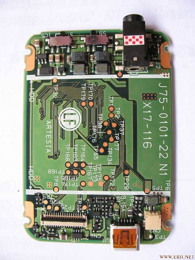

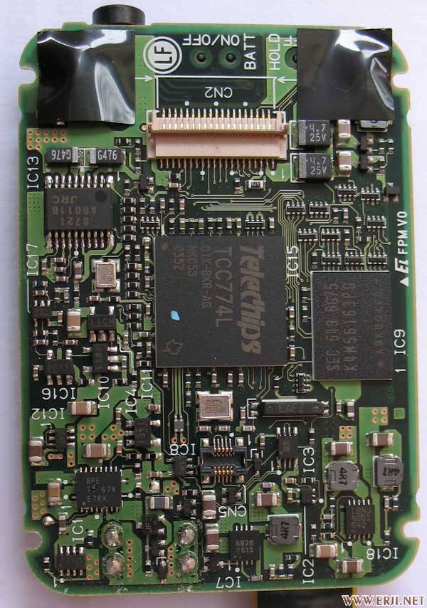

才用一年的B7,导航键出现不灵光的现象,自己拆开后到外面找人更换按钮,下面是拆机图。
大卸八块
大卸八块
大卸八块
主控芯片是韩国的
主控芯片是韩国的
主控芯片是韩国的
主板另一面
主板另一面
主板另一面

从主控芯片所在面可看出,B7好像使用了两个晶振,记得B7的官方说明说它的系统时钟和DA时钟是分离的。主板另一面的供电部分似乎也是有给耳机输出的独立供电模块。
我重新补焊了S5按钮,然后贴了3层透明胶减少键程,机器已经恢复正常。但是在装配回来的时候,出了点小惊险,上电无任何反应,原来是屏幕排线接触不好。拆装这类精密电子产品要特别注意防静电和排线的插拔,我用针管钳贴泡棉来插拔排线,硬盘和屏幕的排线都用了锁定开关,必须先拨起它们,才能插拔排线。
