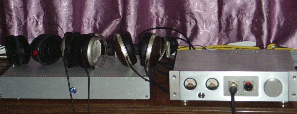

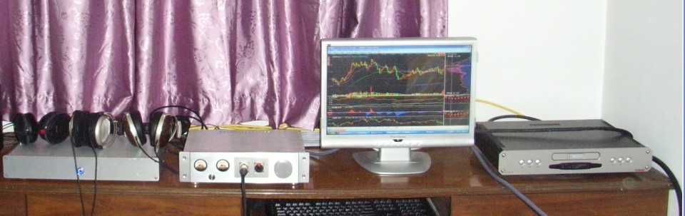

最近很多朋友关心D7000和T1的问题,乘着龙哥的D7000还在手上的机会,平衡T1又回到了手上,平衡卡线HD600也回来的机会。这个星期我用了四个晚上的时间反复比对,即时记录听感,完整了这篇听感文章。
    为了确保听感的准确性,使用的设备一律是一样的,CD均为原版碟。每天AB比对1个半小时就休息下预防听力疲劳带来的差别。每首歌第一部分用一个耳机听3遍。比较时在关键部位暂停,然后迅速切换到其他耳机,最直接的感受不同耳机带来的变化。

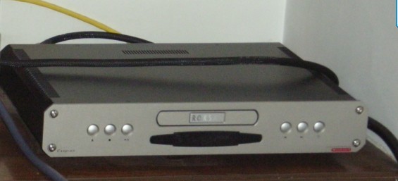

测试系统是:台机 乐圣 里海+通过AES平衡数字连接专业解码器(无法报出型号,就理解为民用机器3W+水平的解码器好了)
        耳放  茗大平衡胆石机(不是深圳聚会上那台)
        耳机  平衡T1(30小时)、平衡D7000(无法确定使用时间)、平衡卡达斯线HD600(300小时)
        信号线为香港朋友通过超时空7线材定做的
        电源线是欧亚德
        墙插为欧亚德R1

d7000在楼主的系统里风格是清脆的?

roksan caspian好机器啊
LZ能否谈谈其整体声音走向和素质?
谢谢

原帖由 xue5525 于 2010-4-30 15:06 发表
d7000在楼主的系统里风格是清脆的?
应该说是精致清丽,不能说是清脆

说明一下。第一我的耳放是推高阻耳机的,推D7000可能不适合。第二我没有说HD600比D7000好,只是说HD600的潜力大,前端好了后他很强大,整体听感很好。
D7000还是很强的,尤其是你的音源不强的情况下,他也能出好声音。
而HD600在音源不强的情况下就差别大了

发表于 2010-4-30 16:11:52 | 显示全部楼层
股市这样您还上这样图,刺激我们么.....
