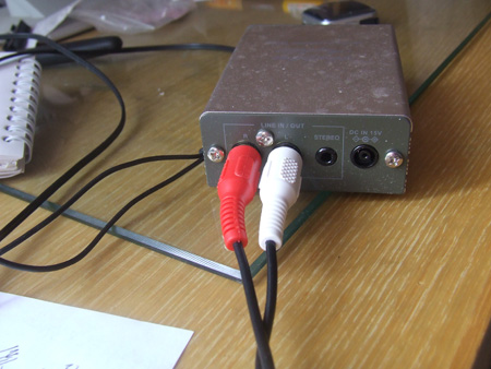

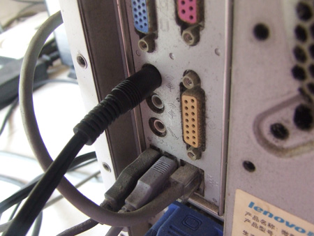

用电脑接耳放时,不知LINE-OUT口是哪一个,是不是这样接?

 楼主| 发表于 2010-5-10 10:02:09 | 显示全部楼层
看来在加上解码之前这个耳放没用了?

发表于 2010-5-10 12:07:08 | 显示全部楼层
电脑声卡的模拟输出,有RCA端子的,也有3.5毫米孔的,注意3.5毫米孔看清楚到底是耳机孔还是模拟输出孔,如果是耳机孔,从它接入耳放是没有意义的事情,再好的耳放也浪费掉。如果声卡根本没有模拟输出,就不要接什么耳放了,凑合着听听吧。

发表于 2010-5-10 13:22:37 | 显示全部楼层
感觉楼主接的貌似就是耳机口。

 楼主| 发表于 2010-5-10 13:46:47 | 显示全部楼层
机箱前面有个耳机口,有耳机口的标记。不过耳机插这个口的声音跟机箱前面的耳机口差不多。

发表于 2010-5-10 13:49:10 | 显示全部楼层
lin out是模拟输出,如果是耳机孔上面会有耳机的图表或者"headphone"字样的。但是个人认为在电脑上这样会把音源的缺点表现得更明显,不如上MDAC.
是独立声卡还是集成声卡?如果接口上没有明显的标识,可以看看说明书上关于这个接口的说明。

发表于 2010-5-10 15:32:22 | 显示全部楼层
绿色是音频输出,红色是麦克风,蓝色是音频输入(没有一个是LO)
要接耳放还是找个有LO的外置声卡或者解码吧。
