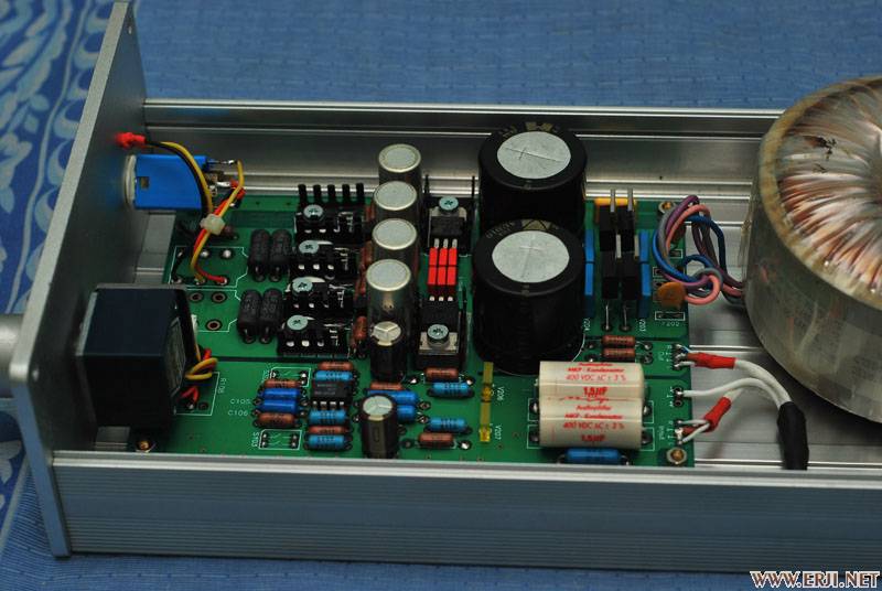

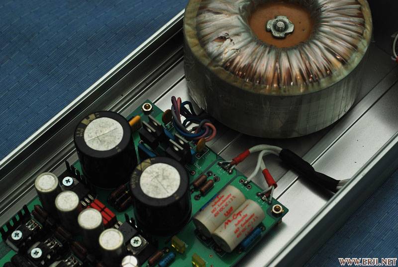

下面是小澄仿莱曼的几张照片。

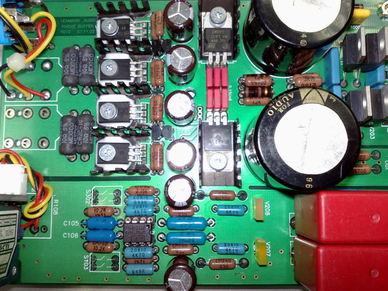

小澄仿莱曼的用料是很不错的,牛的个头超级大是刺猬的。
大家可以自己看照片,都是好东西。
先说说这个和真莱曼不一样的地方吧。
首先滤波电容品牌不一样,这个是elna专用的音频电容,4700uf,没有合适的可以替换的东西,这次没有动。另外原机470uf的电容全部更换成220uf,银色的是美国的,上面写着USA,品牌不祥。但是是好东西没见过这个容量的电解有这么大个头的。运放是LME49860,输入耦合电容式轴向MKP 1.5uf, 品牌是audiophiler。这是几个最大不一样的地方,也是我想解决的地方。

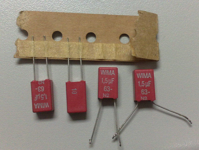

换到这里就剩下耦合电容不太一样了,原机是方块的MKP电容,现在使用的是轴向MKP电容。
我就是觉得高频还差一点点,声场也觉得不是那么好。对了忘记说了一个重要的事情,我对比的耳放是J1改,关于这个耳放大家可以自己去看看评价了。
因为本人水品有限,这个仿莱曼刚拿过来的时候是靠自己独立判断声音取向的,后面当对比1000uf,470uf的区别都是靠这个J1改来作为参照。J1改是某资深玩家借我的,按照他的描述这台J1改喝真莱曼差距非常小,除了韵味上差一点其他各方面都不差甚至超过。所以我就用J1改当做参考调试我的仿莱曼。
既然觉得不满意就一定要换,没找到和原机一样的耦合,只找到了这种WINA 1.5uf 63v的.从照片上可以明显看出来这个电容体积小的多。替换到原来的mkp电容,没觉得有任何提升,也许还有点下降,失望呀。根据前面的一点心得,电容影响很大,看来还是要寻找最接近原机的。
这个照片上面那俩个就是被我实验用了的。
345
7117
50
50
2010-3-23

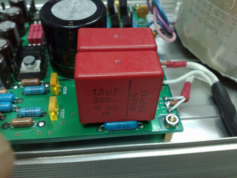

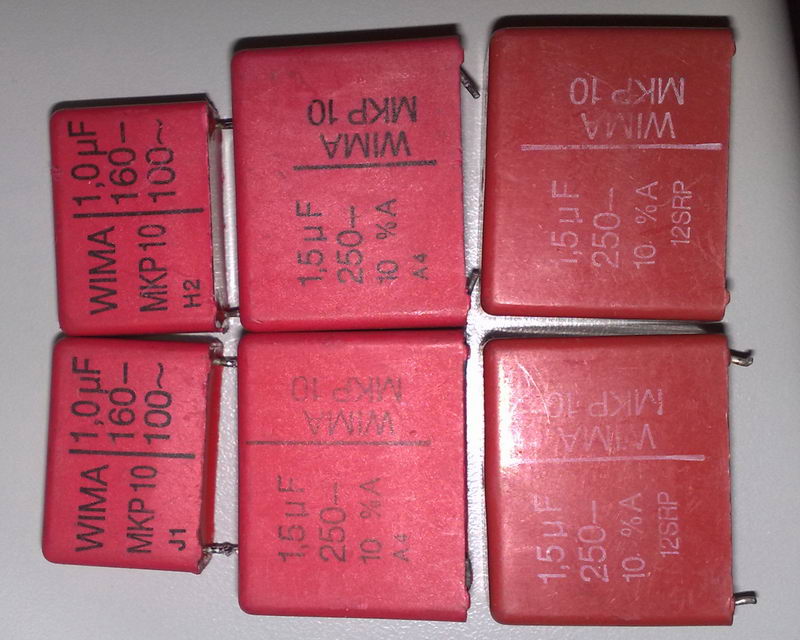

正好手里有一个之前别人调试的半成品,里面有两个大一点的WIMA 160v 1uf的电容,和原机的还是不一样,但是可以换上试试看。换上的结果果然是声音高频改善了,声场也变大了,但是因为容量小了低频的量确实差了那么一点点。再去淘吧,费了九牛二虎之力,我把北京的几个电子市场转遍了,找到的是250V,1.5uf WIMA的MKP电容。没有和原机一样的,而且这个电容体积更大,只好硬着头皮把这个弄上了。(找到1.5uf的电容容易,但是要MKP方块材料的太少了,就WIMA这一种)。上个照片让大家看看。上面小一点的就是拆机的1uf 1.6f这个体积和原机的比较接近,我新买的比原机的大好几圈,结果安装的时候就比较费劲,只好悬空了。
345
7117
50
50
2010-3-23
 楼主| 发表于 2010-5-16 17:38:18 | 显示全部楼层
这个耦合电容对声音的影响还不小
换上这个250v,1.5uf的大个头,声音确实让我满意了。
如果上1.5uf 63v的小东西,声音就比较平淡。虽然三频是平衡的
但是并不是那么好听。
期间我还做过实验把耦合电容去掉,直接连过去
这样就可以完全去掉电容的影响,结果是声音比较接近安装1.5uf 63v的效果,比较平淡但是很平衡。
同样如果把这个大的耦合电容去掉,只保留那俩个轴向的蓝色小耦合,
声音也很好玩,特别细,是一种特殊的味道。
关于耦合电容最后还是保留了250V,1.5uf的这一对。
再做电容更换的时候有一个很大的问题,就是电容的极性。
本来这个电容是无极的,应该没有反正的区别。
但是因为我买不到全新的,只能搞到二手的,再实验的时候发现
安装电容其他的都不变,就把其中一个电容反过来,结果是声场竟然大了一圈。
真是令人难以理解。
看来二手而无极电容要小心使用,有条件的话尽量不要用。
出厂的时候本来没有极性,可能用时间长了就产生极性了。

发两张修改完以后的照片,已经换上了上等的黑金刚470uf电容,牌子既不清楚了不是红宝石就是化工。

最后给我这个新的耦合电容一个特写,因为个头太大
已经没有办法安装到板子上面了,只能悬空压在旁边的轴向耦合电容上面了
