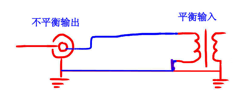

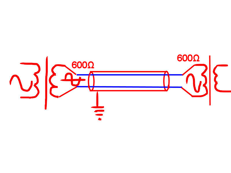

       平衡式传输,电缆包括屏蔽层,屏蔽层内有二根电线。当时的电话都是采用直流供电的炭精话筒,本身不平衡(一个地,一个信号端),因此在电话机,电话机房之间,都采用变压器隔离。变压器隔离的同时,也就将电话信号输出变成了平衡的。变压器的次级就接在电缆的二根芯上。其中,跟源电位相同的叫热端,另外一端就叫冷端。(见图1)。
图1
    从图1,可以看得很清楚。有用的音频信号,是在两根芯线之间传输,跟屏蔽层(地线)没有关联。二根芯线上的信号,电压相等,相位相反。而干扰信号造成的干扰电压,则是电压相等,相位也相等。由于平衡传输系统对两根芯线之间的电压差才有传输作用,对同相位的干扰电压没有传输作用(因为干扰电压是建立在地和二根芯线之间的,而不是建立在二根芯线互相之间的),故此,平衡传输系统,对传输过程中混入的干扰视而不见,只传输有用信号,因此,平衡传输系统得到了广泛的应用。
      而不平衡接口,信号则在信号端和地线二端传输。干扰电压会之间跟有用信号电压叠加在一起,无法彻底根除。
当年的电话线传输中,使用的隔离变压器,阻抗统一为600Ω,为能够传输最大功率(要注意,重复一次,那个时候没有有源放大器,所以线路需要考虑减少传输功率的损失,现在这一点早已被抛诸脑后了,现在的传输线,我们只要求传输电压即可),所有端口阻抗需要匹配。因此在电话线路中,所有地方的阻抗都是600Ω

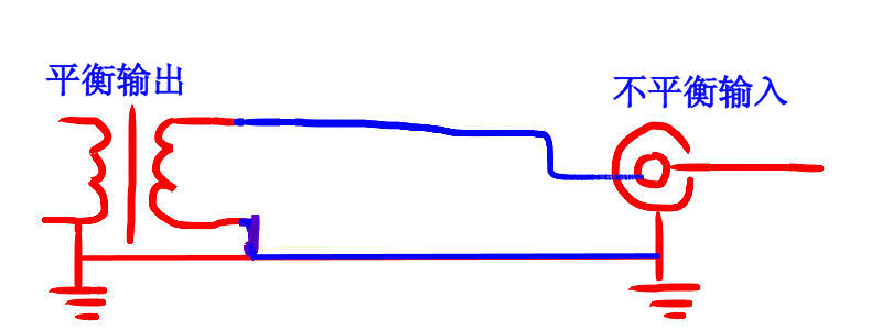

看看电路图就明白了。对于变压器平衡接口来说,因为只有两个平衡端子之间才有信号电压,而不平衡接口只有信号端和地之间才有信号电压。所以要在平衡与不平衡之间转换,平衡的两个端子其中之一必须要跟地线连接,才能将输出信号建立在信号端与地线之间。考虑到系统的相位一致性原则,我们都是将平衡接口的低端(冷端)接地,高端(热端)接信号端。(图2,图3
图2
图3

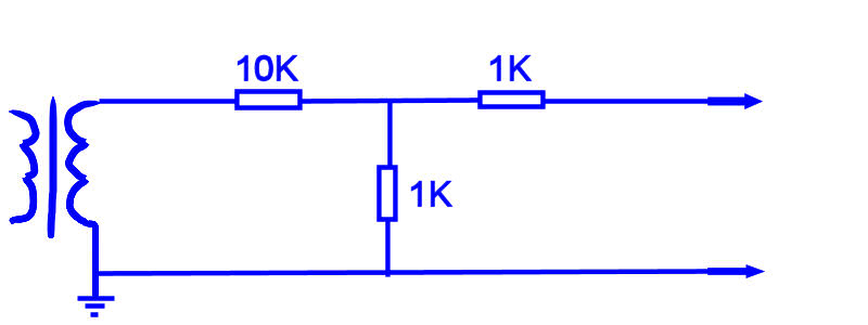

    再考虑到平衡与不平衡之间电平的差异,当平衡出转换不平衡入的时候,可以插入一个大约10倍的衰减电路就可以了(图4)。
图4
    当使用衰减网络的时候,注意网络本身的阻抗,应该比其中任何一端的输入阻抗高10倍以上就差不多了。否则除了会使电平下降之外,还会使得整个系统的频率响应变差,因为变压器的阻抗是跟工作频率直接相关的。至于不平衡出转换平衡入的时候,有条件就应该增加不平衡输出端的电平,或者提升平衡输入端的灵敏度。在中间环节加额外的独立放大器是下策,主要是麻烦。

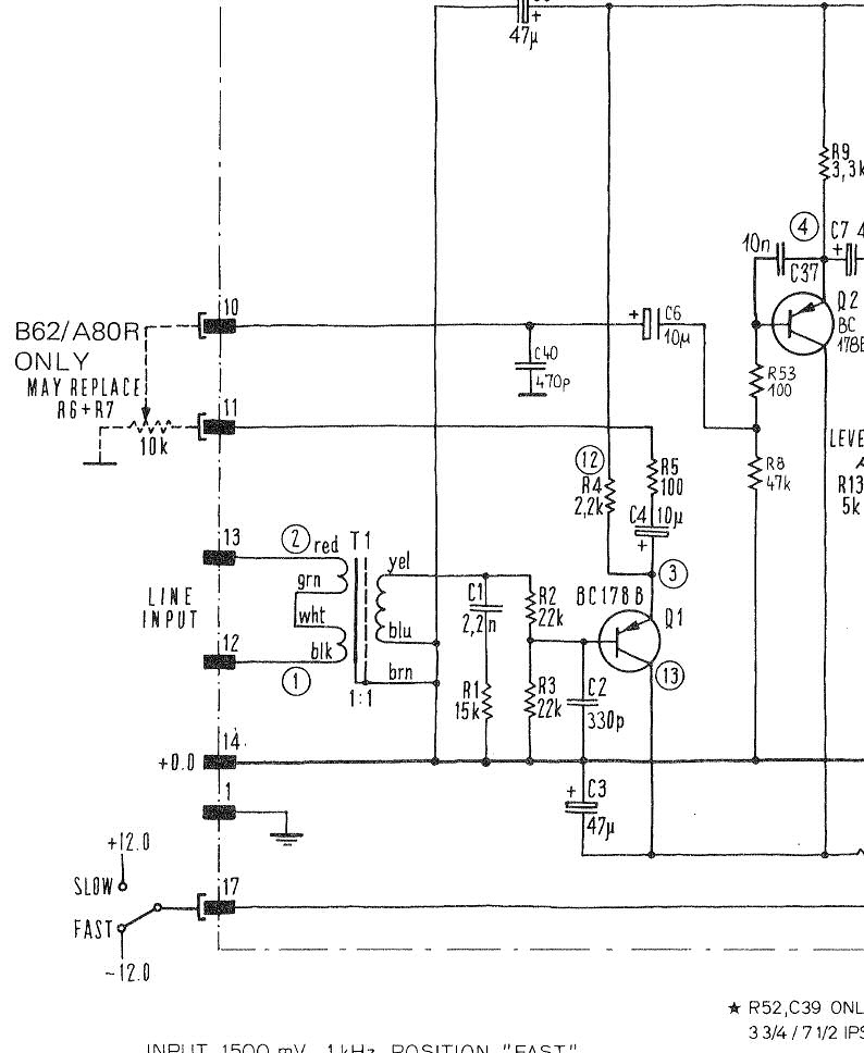

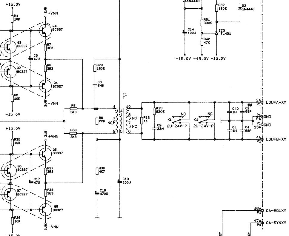

5,图6Studer A80的平衡输入,输出接口相关电路。
图5
图6
7,图8则是A820的。二个机器相隔接近二十年,电路设计的思路也有很大的不同,但万变不离其宗
图7

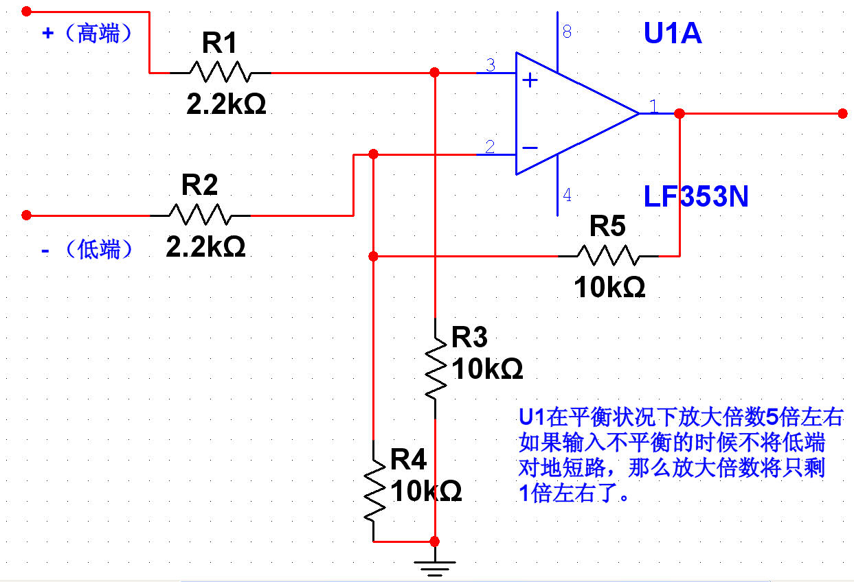

不平衡输出接有源平衡输入端的转换方法
图9
    图9是有源平衡输入电路,它基本上就是采用了运放的二个输入端子,直接对应平衡信号的高,低端。跟变压器平衡输入类似,当有源平衡作为输入方的时候,如果只接一个高端(热端)的话,会因为另外一端悬空,而使得运放电路的增益急剧下降(一般会下降到接近1,也就是0dB增益)。另外一方面,来自不平衡信源的输出端的不平衡输出本来信号电平就低,再加上不适当的转换令增益下降,结果,输入电平会小到基本无法使用的程度。因此,我们需要将有源平衡输入的低端(冷端)对地短路,这样,输入运放的增益将上升到比较接近原来的正常水平,因此电平的匹配问题也解决了一半。所以,简单一句话,有源平衡输入端的处理,可以像变压器平衡转换一样,将冷端对地短路就可以了。如果输入电平仍然太低的话,可以增加输入运放的放大倍数来解决,无需外接放大器。

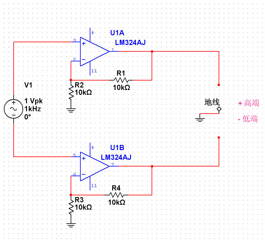

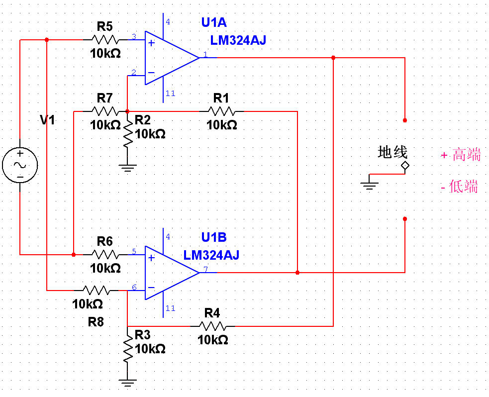

到了有源平衡的输出,问题就比较复杂了。看看图10
图10
因为有源平衡的输出端子,信号不仅仅存在与高低端(冷热端)之间,同时也存在任何一个端子对地之间。如果依照变压器平衡转换的方法,将低端(冷端)对地短路的话,那么就等于将正负输出端其中一端对地短路,也就是输出短路。输出短路的后果,对专业设备来说影响是比较大的,因为绝大部分专业设备的输出阻抗极低(例如OTARI的几款开盘机,输出阻抗都低于10Ω),接近功放的水平。一旦输出短路,将在一定程度上造成地线环路中出现明显的电位浮动(因为随着输出信号变化,电源电流因为负载短路而起伏很大,地电位由于电路板走线等原因,会有明显浮动)而造成信号失真。
这还不算,某些机器(不是全部)有源平衡输出的设计,是采用两个对称而相位相反的运放,分别从对方的输出端取得负反馈信号,来抵消己方的失真(类似BTL功放,图11
图11
你将其中一方对地短路了,另外一方就不能取得负反馈的信号;没有了来自对方的负反馈,自身的失真会明显增加,而且因为负反馈消失,运放的增益将大幅度上升,使得输出电平明显增加。因此转换之后,输出信号幅度变大,失真也加大。本来平衡端子的输出电平就高(相对不平衡来说),现在再进一步升高,后面的不平衡输入级肯定吃不消。
所以,只要是有源平衡输出接口,改成不平衡的时候,只需要从高端(热端)和地引出信号到不平衡端,再视需要加入衰减网络就可以了。低端(冷端)应该悬空,置之不理,绝对不要画蛇添足!
