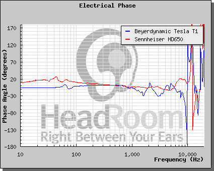

接下來看電相位角
最簡單的講,耳機的阻抗不是純電阻,還有容抗和感抗的互相角力
T1在1Khz之后相位角的變動已經暗示了這耳機的中高頻段並不容易控制,如果耳擴的反應不夠靈敏,電壓和電流的速度搭不上的話,那麼容易造成一段頻段失控、或者"失蹤"的情形
不想針對什麼,不過說有人說T1只有中高頻好的,我猜除了低頻,這邊也出了差錯

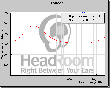

最後看大家都很熟悉的阻抗圖,不知道有沒有人有這樣的疑問
:明明阻抗高的話,只需要一點點電流就很大聲,怎麼有人還拿HD800和T1低頻段那個阻抗峰說這兩個耳機很難推,實際上應該是更好推出低頻才對啊?
請明白箇中道理的人先不要笑,還真的有很多人搞不清楚這問題
先說阻抗峰的成因好了,大凡單體在逼近其實際頻率再生下限時,振動頻率越低,衝程越長
整個單體結構工作在極限狀態.....這個時候由前後振動的音圈引發的電壓(反電動勢)也是最大的,導致測量出來的電阻抗飆升
的確阻抗這麼高,只要一點點電流就能很大聲,但是前提是擴大線路必須先克服從單體回流的負向電壓,讓音圈感應到電流才算數,這也就是我們會看到阻抗峰而色變的理由
這也算是單體背後開洞,很通風的那種旗艦耳機特有的現象,算是必要之惡也不一定
除了前述追求低頻延伸/控制力的原因外,另一點在於減少音染與不必要的諧振,至於開放式耳機空間感會比較自然等等,那是另外一個問題了......
