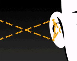

下面这张图是德国ULTRASONE公司在其宣传页上画的,大家看一下,它表示的意思就是声波被外耳折射的情况.
4242
