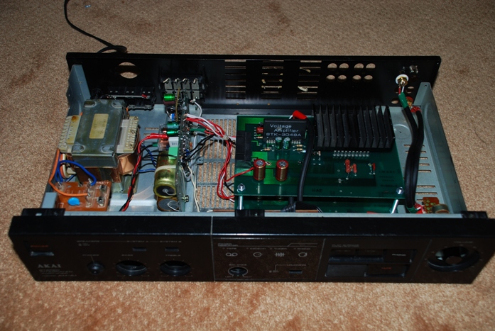

花了一个多月的时间,终于把另一台耳放搞出来了,采用的还是音频通道无电容的纯直流OCL结构(STK3048A+STK6153),但由于其它元器件的限制,两台耳放的制作还是有些差别,首先讲一下这一台较上一台耳放改进的地方,第一,为了提高耳放的瞬态响应,这次制作,取消了大环路负反馈,改用局部负反馈的方式,第二,主滤波电容采用了德国的elko制品,耳机插座和无极性小电容也都为德国制品,耳机保护电路中的继电器为日本原装的欧姆龙产品,音量电位器是日本原装的ELPS产品。本机用料不如上一台耳放的地方,电源牛采用了日本爱佳的E型牛,而上一台是瑞典的箭猪小环牛,信号输入插座采用了台湾制品,而上一台是德国制品。其它的滤波电解为ELNAcerafine(红袍),nichconmuse(绿袍),所有电阻都是瑞典进口产品。这些和上一台耳放是一样的。
本机工作电压在240伏时为正负34伏,采用220交流电时为正负31伏,理论上可以推动一切动圈耳机,包括KK应该也没问题,推HD800只需开刀8-9点位置即可。本机的声音和上一台耳放是一脉相承的,大气、透明、工整、柔和,推HD800效果很不错,声音饱满透明,基本上没有什么不满意的地方,可以一张唱片接一张唱片地听下去(其实是要停下来很难),推HD650D5000K701等也基本能发挥各自的潜能和特色,但最好不要从HD800马上换到其它耳机,不然反差太大,你会一分钟都听不下去的。本机的信噪比极佳,输入开路时,音量开到最大位置,听不到任何杂音。另外,本机还有完善的耳机保护电路,开关机时耳机中很安静,无任何冲击声,耳机可以放心的长时间插在耳放上,不像很多耳放每次开关机都需要把耳机拔下来。耳放出现任何故障,保护电路都能第一时间断开耳机以保护昂贵的耳机。
本机外壳是利用一台旧的爱佳合并式功放改制的,所以外观不够漂亮。

白版好像有点不大欢迎,另外,这台耳放是用HD800校音的,推T1,理论上是绝对没问题,但是元器件是否需要做细微的调整,要看推的效果再定。
