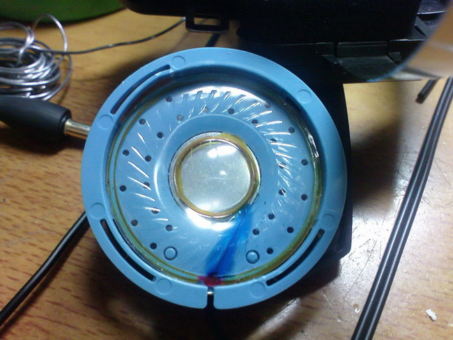

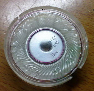

 楼主| 发表于 2010-9-18 12:50:20 | 显示全部楼层

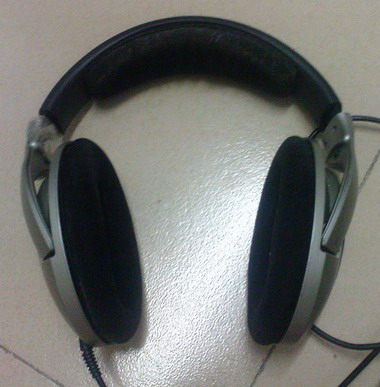

修复北京一位朋友的森海HD555 单元不响了 这位朋友之前送去森海人家不给修说只能换单元要300大洋 黑啊。。。
检查是单元线圈断开了,而且振膜有N处的塌陷变形,直接拆下振膜一次性维修;
修复后顺便听听森海接莱曼的感觉
森海的气势确实不错 声音很暖 但是和AKG 271S比的话少些细节和解析 各有各的风格吧
[ 本帖最后由 fengyingwhf 于 2010-9-20 13:34 编辑 ]

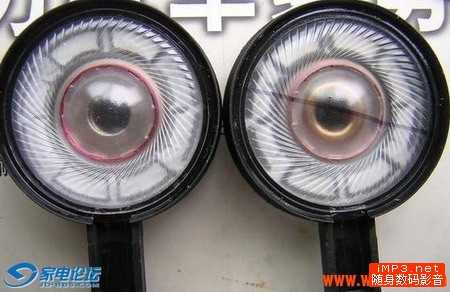

 楼主| 发表于 2010-9-20 13:34:37 | 显示全部楼层

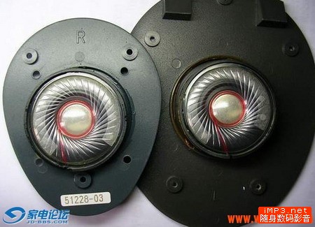

修复南京一位朋友的拜亚DT231  单元通病 黑色胶水有氧化性 搁置久了氧化断开了
[ 本帖最后由 fengyingwhf 于 2010-9-20 13:46 编辑 ]

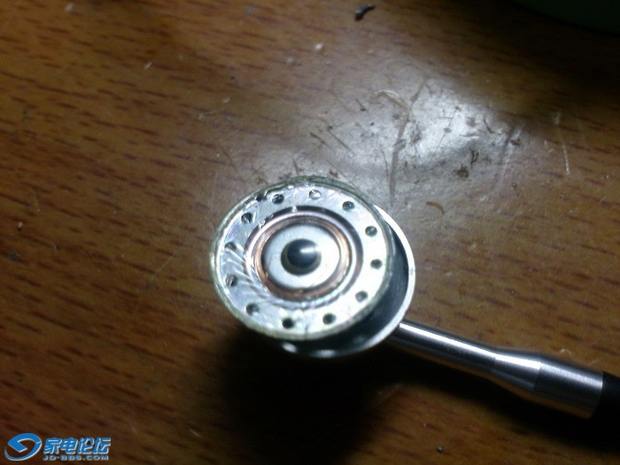

 楼主| 发表于 2010-9-26 10:14:54 | 显示全部楼层
中秋在家休息了几天,现在继续上图!!这几天来修MD机子的朋友多了些

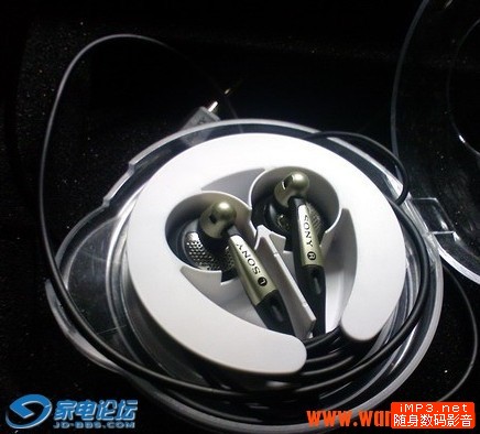

湖北一朋友的SONY E888  来修E888的好多哦,看来这耳机的拥有者不少,会照顾它的却不很多啊!现已修复

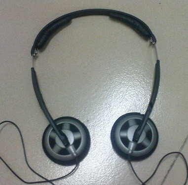

中秋后好忙啊
修复PX100一副
[ 本帖最后由 fengyingwhf 于 2010-9-28 11:37 编辑 ]

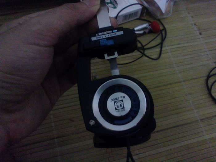

 楼主| 发表于 2010-10-6 11:19:47 | 显示全部楼层

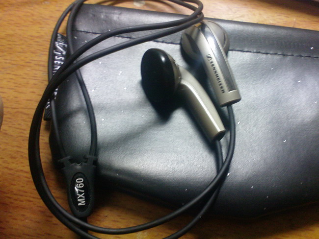

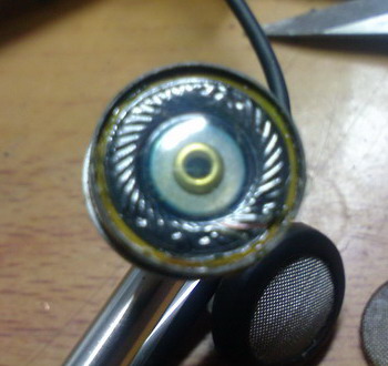

修复重庆朋友的MX760和KOSS PP
单元不响,有杂音
[ 本帖最后由 fengyingwhf 于 2010-10-6 11:22 编辑 ]

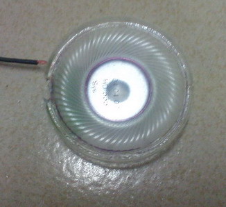

 楼主| 发表于 2010-10-11 02:06:08 | 显示全部楼层

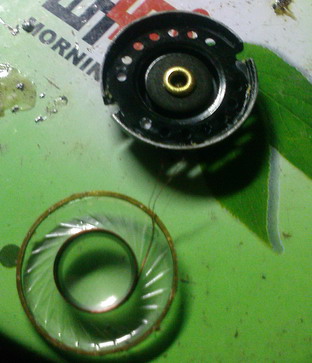

修复CM700
振膜脱胶变形了
