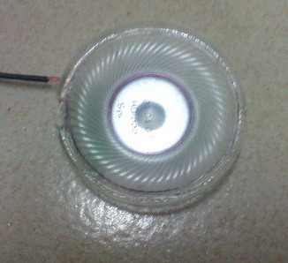

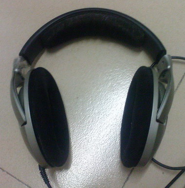

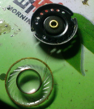

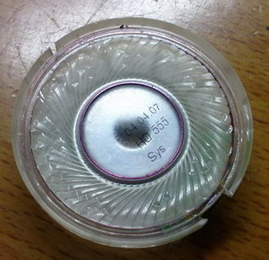

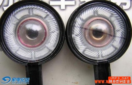

修复北京一位朋友的森海HD555 单元不响了 这位朋友之前送去森海人家不给修说只能换单元要300大洋 黑啊。。。
检查是单元线圈断开了,而且振膜有N处的塌陷变形,直接拆下振膜一次性维修;
修复后顺便听听森海接莱曼的感觉
森海的气势确实不错 声音很暖 但是和AKG 271S比的话少些细节和解析 各有各的风格吧
[ 本帖最后由 fengyingwhf 于 2010-9-18 12:55 编辑 ]
振膜有N处的塌陷变形 线圈断裂
振膜有N处的塌陷变形 线圈断裂
修复后
修复后

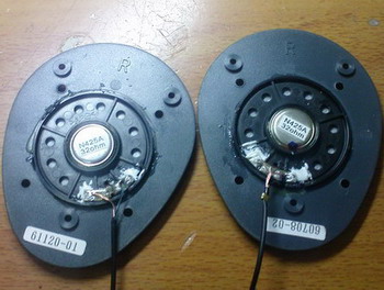

修复南京一位朋友的拜亚DT231  单元通病 黑色胶水有氧化性 搁置久了氧化断开了
[ 本帖最后由 fengyingwhf 于 2010-9-20 13:42 编辑 ]

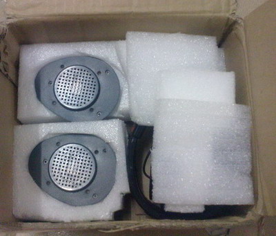

中秋在家休息了几天,现在继续上图!!这几天来修MD机子的朋友多了些
湖北一朋友的SONY E888  来修E888的好多哦,看来这耳机的拥有者不少,会照顾它的却不很多啊!现已修复
