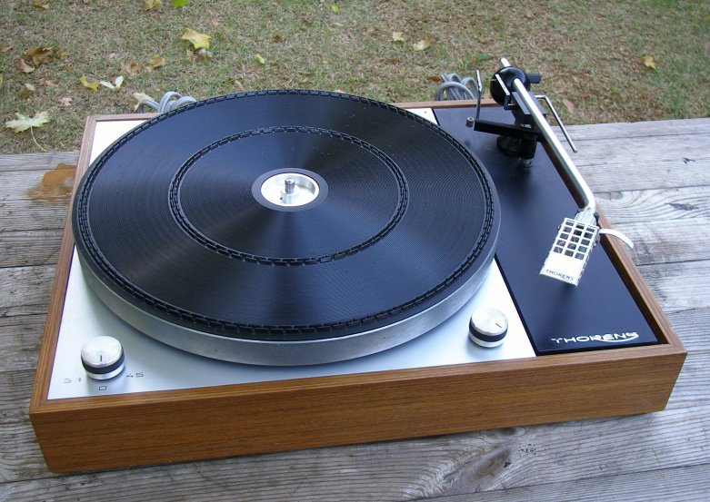

第一个要说的是TD150这个型号,它虽然隶属廉价型号,但其地位和td124一样举足轻重。

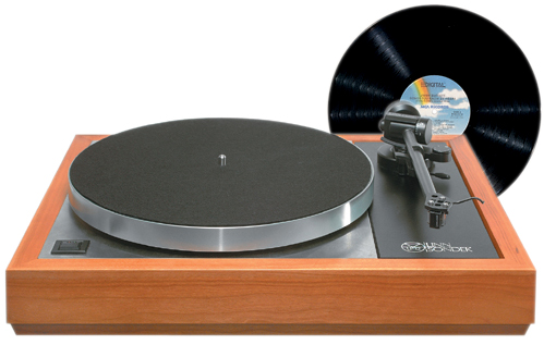

在他身上,我们第一次看到了之后影响了整个唱盘制造行业的3点支撑软盘+皮带旁驱的架构。这一发明有效的降低了唱盘的造价,相比124的惰轮系统,皮带轻省且性能不弱。弹簧支撑的软盘又是一个简单便宜又有效的隔绝外界振动的方案。随着td150的成功,不仅thorens自己在以后的设计中继续沿用,完善这一结构,许多同行也采用几乎完全一样的设计来制造唱盘,其中最有名的应该就是Linn的sondek LP12了,光看外观,基本就是150的一个马甲

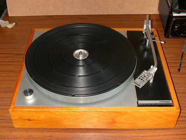

td150同样出过mk2,换唱臂的动作是肯定的,另外增加了一个唱臂放下,升起的开关。

话说LINN的工业设计真棒,“马甲”也马的很漂亮…

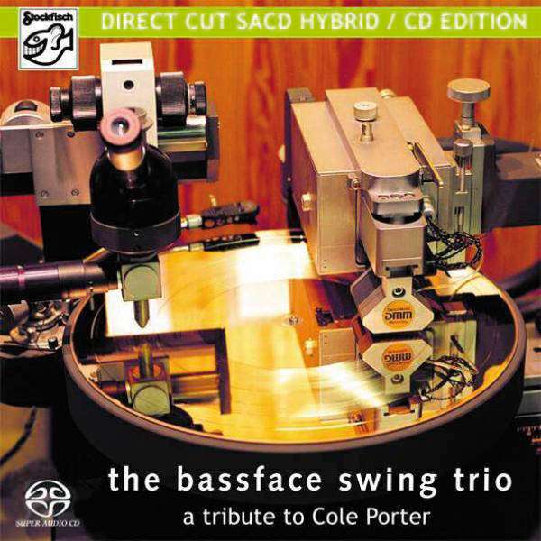

黑胶制片要通过刻制母盘,然后经过几重反刻套制做出生产用的金属盘用于压制成品。而母盘刻制这个过程是用类似下面这个机器完成的:
我们可以看到,刻片刀和盘片是一直以正切方式工作的。

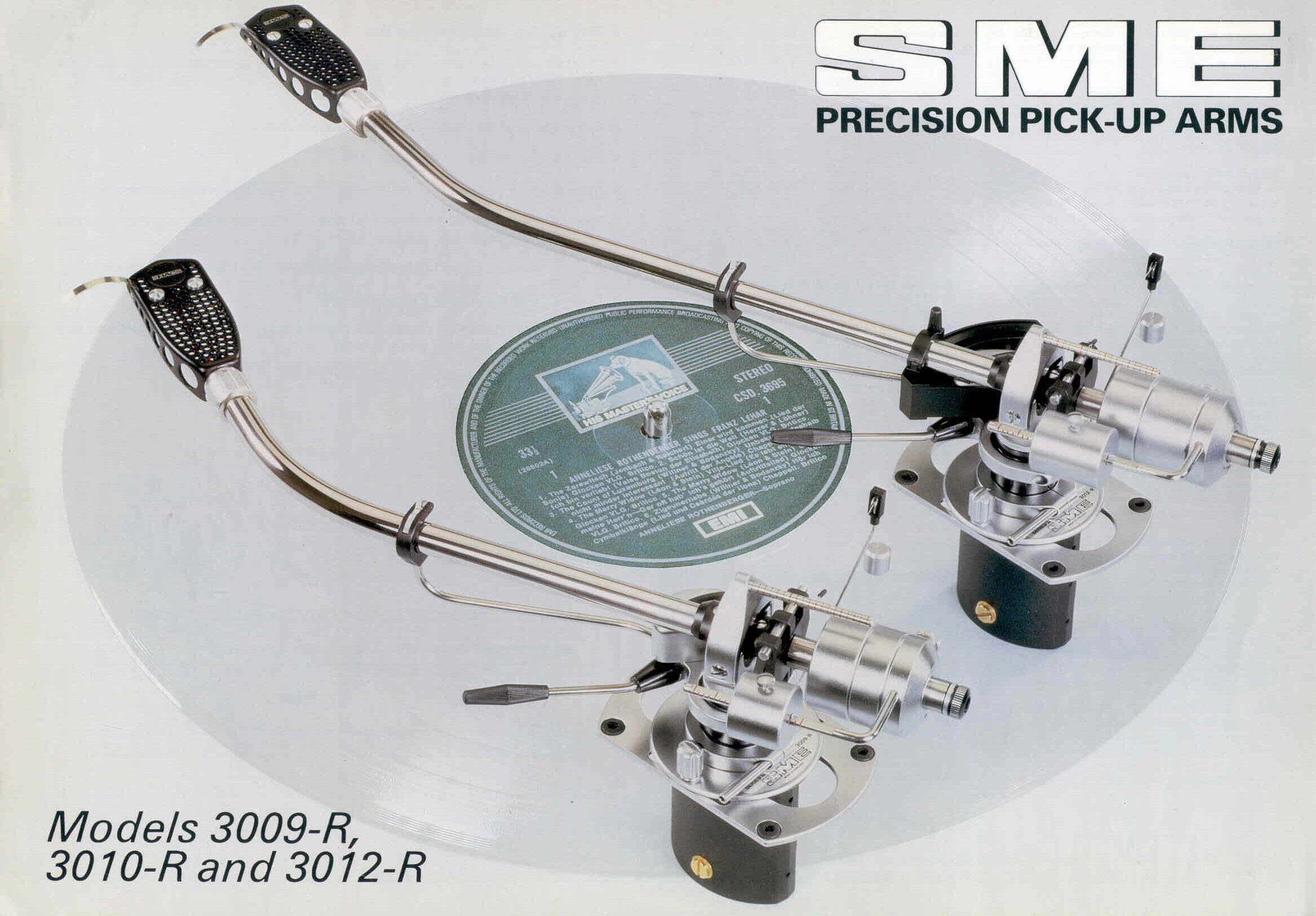

首先为了解决轨迹误差,大家想出加长唱臂和弯曲唱臂进行补偿两个办法。由此我们才有了9寸,10寸,12寸臂,以及按照外形分的直臂,s臂和J臂。 SME_3009R.jpg
上面是sme 3009和3012两个型号,分别是9寸j臂和12寸j臂。还是看图方便哈~
理论上来说,唱臂越长,唱头的工作轨迹越接近切线,那应该是越长越好咯?现实总是残酷的,唱臂的质量和轴承设计会影响长臂的运作,而9寸干12寸的事是丝毫不奇怪的。
