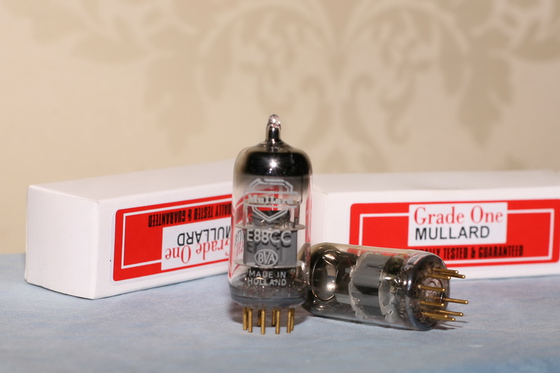

店家拿出了几对大盾胆,有英国产和荷兰产的,价格相差二百每支,最后我选择了买荷兰产的,打算给V8P换上,懂行的朋友说说这对胆到底如何?

grade one 是二手成色比较新的意思,
但是看管子,很矛盾。

最好的应该是60年代英国产的,中频最迷人。这个荷兰产的没用过,应该是后期的吧~~~

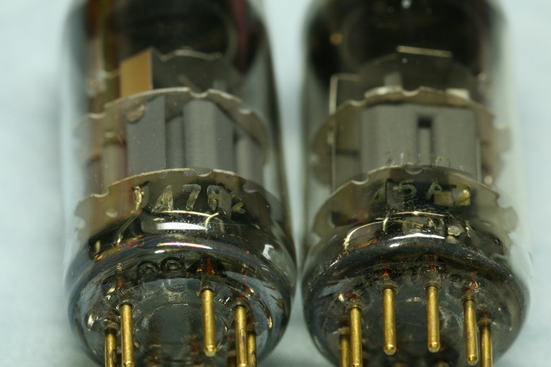

70年代后期,部分大盾商标E88CC为飞利浦生产,LZ买的大盾E88CC管身暗码是以R开始还是飞利浦的Δ暗码?如果是后者那就买错了(不过70年代的英国产大盾E88CC声音也远不如50、60年代的产品……而飞利浦E88CC也是分3个档次:早期的D环收腰、中期的大圆环和后期的小圆环)。

多谢千年兄指点,我在听着现在关机冷却后拔下来,再细拍几张片片,以求大师指点,这管每支超过千港啊!

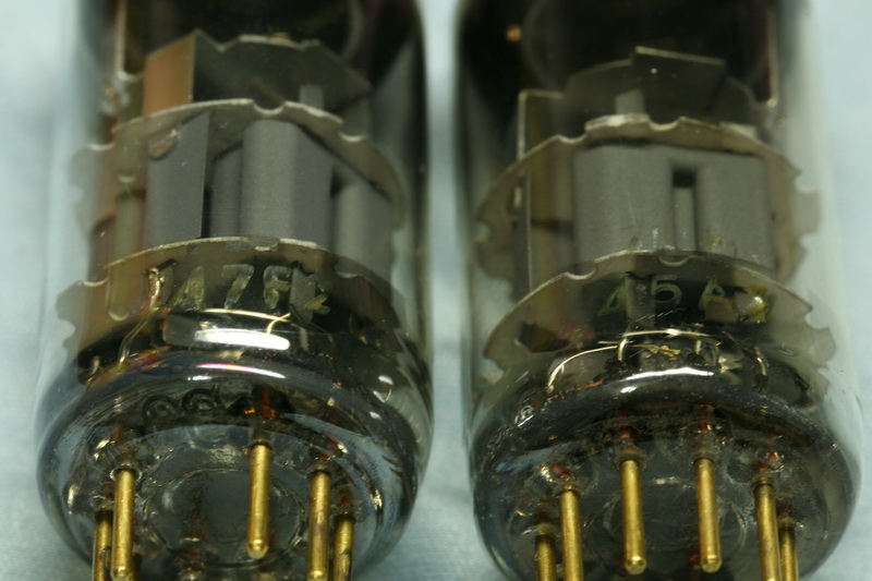

上图,千年兄请指点

看图大概是60年代的飞利浦大圆环E88CC,如果真是这款的话900元人民币可以买到一对了。要知道1000多元人民币一个的话都可以买到德律风根E88CC、飞利浦早期D环E88CC和大盾早期皱玻璃E88CC了……

哦,看来买贵了,其实折成人民币不到二千元一对,我是将我现有的德律风根ECC88(一千二人民币买的)换下来,这对给T2-6F用,大盾就给了V8P用,这对大盾比英国产的要贵二百元一只,英国产的人声漂亮,但这对荷兰产的分析力强,人声音细腻,成色是九成新以上的,照片上看感觉很旧,可能是拍出来的问题吧.

我上面说的价格都是全新原盒哟,大盾的好管都是50年代的,60年代的产品声音差很多(我用过60年代的二种大盾ECC82,声音不如同时代的德律风根和吹喇叭)。各种6922管也就CCA最贵(以前帮朋友买过德律风根CCA一对要3K多,不知现在是否更贵了),接下来是长寿命的E188CC(对比过德律风根E188CC的声音确好于自家的E88CC),E88CC的话大多在2K以内一对。

商家不是很靠谱,这两个管年份相差了两年多,如何保证配对。
