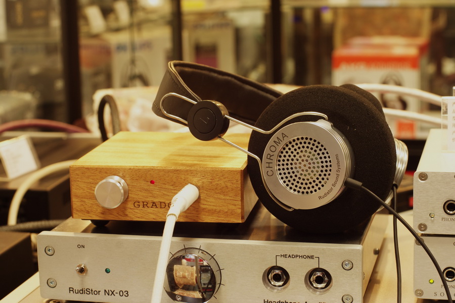

哈哈,拿歌德RA1推MD1耳机. 趁着耳机在手,多玩玩. 出来的声音和SOLO耳放,RUDI耳放不同,声音很松润,聚焦不象SOLO那么精准,是一种有些"写意"的风格. 从HI-FI角度说,应该还是SOLO更好.

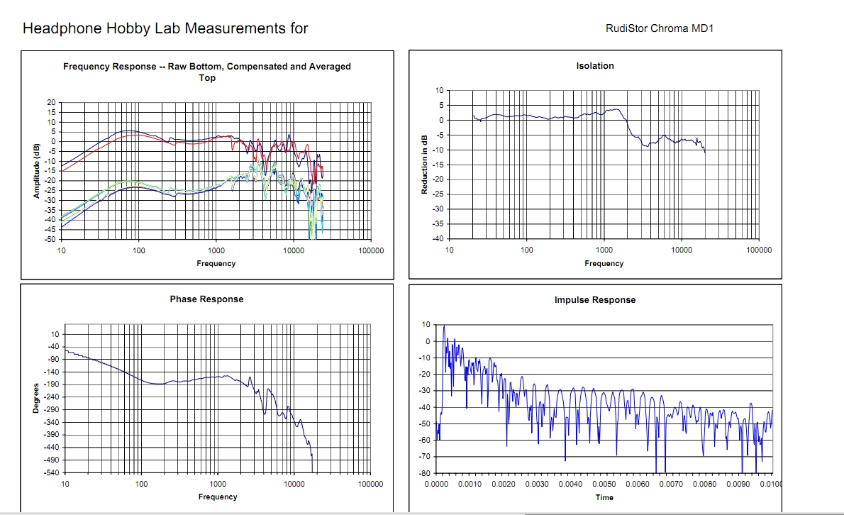

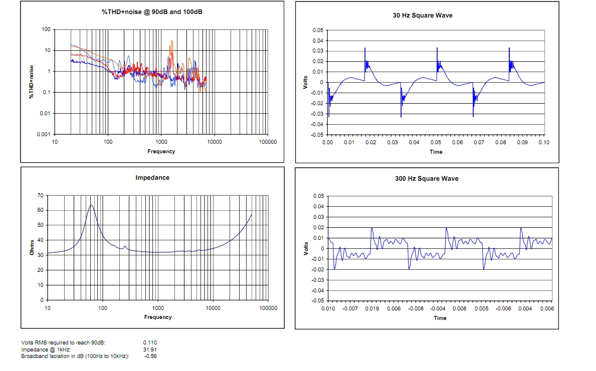

MD1昨天今天用不同的驱动方式和扫频信号试了试,应该找到小白兄提到的声场宽度大于深度和结像偏近的原因,也找到了解决的办法,结合这两天的听音,也说说MD1的大致体会。
首先,用扫频信号,发现这副耳机有3个特点:
1、频宽:MD1现阶段低频按质量俱佳的要求只能到50hz,并50hz-30hz滚降比较陡,约-6db,这种低频的下潜深度在目前市售的贵价耳机中是比较差的,也可能限制部分音乐软体的诠释。
2、平衡度:相对45HZ,90-200HZ频段有近6db的峰,就是这一段峰造成低频无法往下潜,而往两侧弥散,听感上表现为声场宽度大于深度和结像偏近,有两个办法可以解决或减轻这个问题:一是煲机,二是平衡驱动。煲机提升平衡度在hd600,T1,D7000,007A几只耳机上都有成功的经验;平衡驱动也是一种控制低频提升能量感的好方法之一。通过煲机一段希望90-200HZ相对于45HZ间能到达3db的差值,那么低频的延伸自然会得到一定的改善。
3.失真度:高频段的失真通过扫频信号,MD1的绝对表现略不如T1和HD800,失真的控制方式类似T1,幅度不大,出现较早,大概在5k左右,但对听感没有实质的影响,高频的延伸还是不错的。

支援兩張圖
p.s. 我想煲機並沒辦法改變耳機實際的頻率響應太多.....

煲机能到频响图中红线状态就ok,
阻抗变化在低频段对耳放电流还是有要求的。
再次感谢,为下一步调教提供了参考。

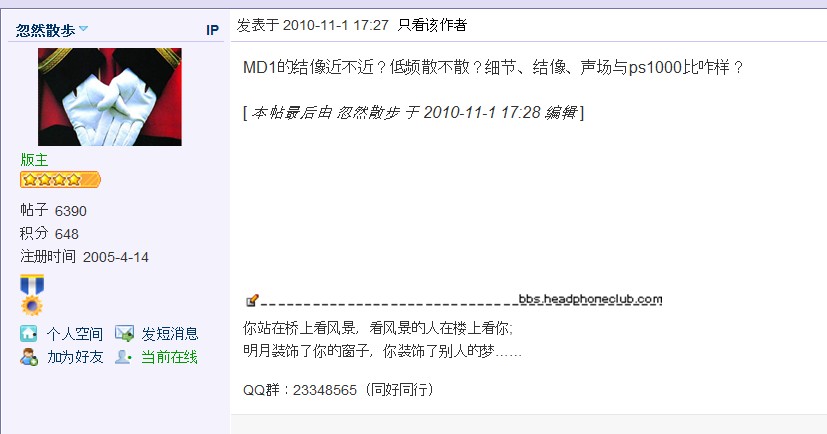

看来听松兄的回帖,基本和我在65楼的疑问相符,看来我还不算太木耳,当时听下来就没法说什么,煲机可能是一个解决方案之一

散步的问题我来回吧:MD1的声场是偏近的,但没有很多耳机声场近距后容易造成的压迫感。听觉疲劳很轻微。如果和PS1000比的话,PS1000的低频要凝聚、结实、威猛、重量感得多,MD1则显得低频松软,下潜也弱一些。结像的鲜明度方面,PS1000要鲜明得多,声场没有MD1那么宽,但成像要明确和锐利一些。
不过PS1000虽然很厉害,但MD1的声音特点仍是我非常喜欢的,更不要说MD1戴上头上轻松舒适,没有PS1000那种重量感。两副耳机不去硬判高下,只能说MD1对我来说更亲切、易用一些。PS1000稍显霸气,某些素质令人敬畏,但若我两副耳机都有的话,可能用MD1的时间会稍久,这都是大实话。
驱动成本方面MD1优势很大,不光是对PS1000的优势,对HD800和T1也一样。可以说MD1是最易出好声、投资最小而可以获得优美声音的一副。我今晚一直在拿HIFIMAN 602接电脑解码直推它,就已听得开心,而这样去直推PS1000、T1、HD800,我都不会接受的。

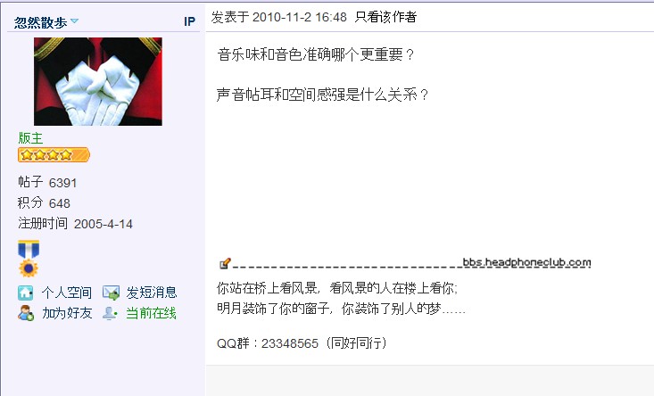

前天可能小白比较陶醉,所以没有回答,于是我继续在今世今世的帖子里询问,他都没有正面回答我。
我这两个问题也是针对MD1空间感巨大,甚至可能超过ps1000的说法,以及MD1特殊的音色是否影响到器乐真实音色还原的问题,因为当时只听了10多分钟,也没条件听几样我比较熟悉的乐器的音色,所以是不确定的询问。
