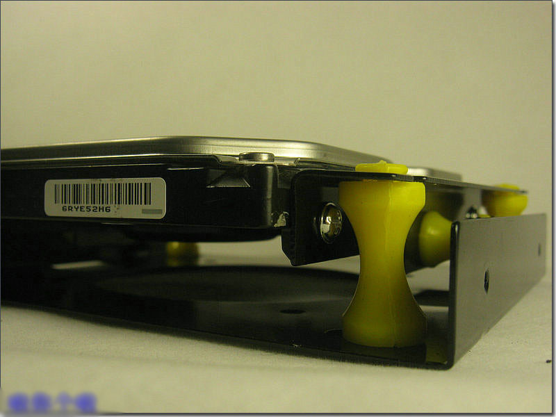

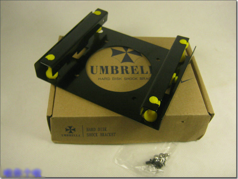

买两块2T仓库盘没啥感觉,买一块SSD装笔记本就感觉好心痛。
其实最主要的不是因为速度,而是静音。
目前PC-FI的机器上,音乐文件和系统都放在希捷的硬盘上,电源换成X-FL400W后整机就剩两个14cm风扇散热了,所以硬盘噪音问题相当闹心。
手头有希捷、日立、西数蓝盘和绿盘,前两者使用体验是比较痛苦的,性能与静音不可兼得啊,否则就得放血 。
后来想想要么干脆全部改用绿盘算鸟,但是倒数据又很烦。
昨天在买主板接口防尘帽的时候发现了这个与众不同的光驱位硬盘架,觉得和好玩,也不贵,就搞了个过来,今天装上以后发现改善相当明显。希捷和日立盘的噪音用上这个架子以后都可以直接降到绿盘的水平。
怎么讲,就是把机箱放在半米距离内同时听音乐,没有问题。以前距离2米都是暴汗的一桩事体。
由于相机电池用尽,反正这个东西简单,就借用一下JS的照片好了。
装完以后还是比较稳定的,只是经不起洗衣机脱水那种程度的抖动,对付硬盘振动绰绰有余。
在静心期待明年一季度intel的600G3上市之前,这个东西非常好的解决了我目前最大的困扰。

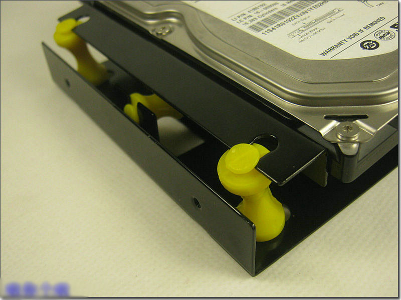

6个硅胶,四个垂直,二个平行

还是比较稳定的
