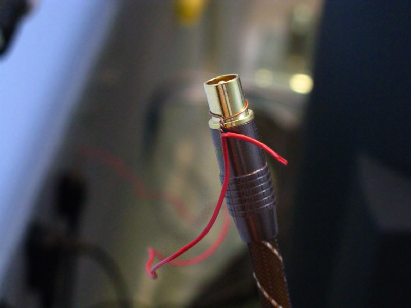

  昨天。。。 2010年11月12日,亚运会开幕,晚上有现场转播的,(直播?)。 。。。要看电视了。 但是,因为原来用在客厅推喇叭的那个前级(audiolab 8000Q) 被我搬到房间电脑边上当耳放来推 T1 听音乐了。于是就找出以前用的剑桥540来当前级(剑桥540A有‘ PER OUT ’输出,可以作为前级来用的。) 但是用了540A做前级后,数码电视配的那个机顶盒一插上射频线就有交流声。平时听个MP3,就把那个“天线”(射频线)拔下来。 但是, 要看开幕式了,这交流就无法忍受了
  忍无可忍之下,用了一个极度山寨的方式,搞定啦。
  先讲讲我的思路: 交流声,尤其是不连接其他设备没有交流声的器材,是正常的,连接了其他器材后才出现的交流声,那就是交流声的‘声源’ 不是来自这个设备(器材)本身,而是外部‘窜’进来的。也就是说这个器材是正常的,交流声是“入侵者”。那么只要是能把交流声的信号接地。。。,一般就可以解决问题的了。
  先前出现交流声的时候,我就挨个拔插头来检查这交流声是从哪里爱的。。 具体做发就是 后级(国都909双声道纯功放)保持开机,然后从最‘前端’的器材拔起。。。。(除了功放是开机外,其他都关机也有交流声)
  。。。拔CD机的电源线,没效! 拔电视机的电源线,没效! 拔用来听MP3的VCD机的电源线,没效! 拔数码电视的机顶盒电源线,没效! 拔前级(剑桥540A)的电源线,没效! (那可恶的交流声依然对着我“媚笑”! )。。
  这时候,我看看墙插那里,只剩下了后级的电源线 和 数码机顶盒 的信号线了(就是那条‘天线’)
  拔! 数码机顶盒那条天线从墙座上一拔出来。 噢。。。。
  交流声没啦!!!!
  平时不看电视,可以不插那条天线,偶尔看看新闻,那不怎么大声的交流声,我也忍了。可是,看开幕式直播,这交流声就没法忍受了。总要解决这个问题啊!
  于是。。。。 ‘不管黑猫白猫,能抓住老鼠就是好猫!’ 咱广东人,讲的就是“实效”,。。不管山寨不山寨,能消除掉那交流声,就是好‘招’!
  回想想起过往的经验,就想明白了这交流声,其实就是数字电视天线的“地” 与 功放等要交流电的器材的“地”不等。 学术点的说法就是 零电位不一致。 不一致怎么办? 正规的方法应该有很多。那些都是有学术依据,经得起科学检验的。我呢,高深的东西就不太懂了。但是我知道短路一说,我就给它来个‘强行归零’! 。。。。

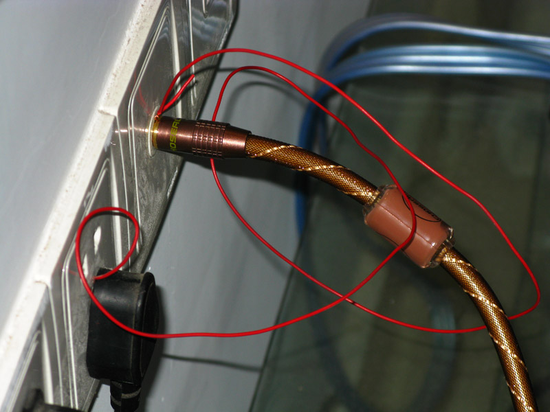

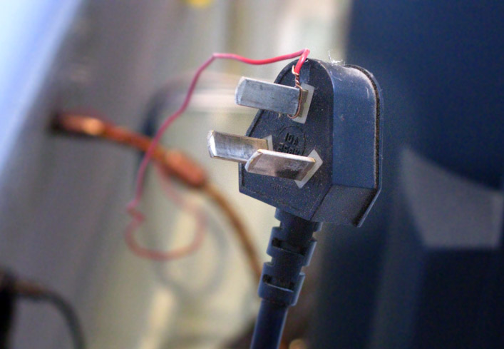

  去找跟小小的细电线,为什么要细的? 好操作啊。而且弄完不影响那些插头插回进去。。。然后在那个射频线上缠上那小电线,这电线的另外一头,就接到三线电源插头的地线上。 弄完,开机一听。 OK! 那讨厌的交流声不再出来啦!

1.用小电线缠到射频线上
用小电线缠到射频线上
用小电线缠到射频线上
2.小电线的另一头接到电源插头的地线上
小电线接到电源插头的地线上
小电线接到电源插头的地线上
3.接好后插回墙座上。。。
最后插回墙座上。。。
最后插回墙座上。。。

这么接危险!

这么接危险!
没有其他地方可以接地线了 只好山寨山寨啦。

额。。。实际上没啥事的话,还可以。。。。反正是地线。。。

我跟你讲,非常危险!!!

为啥都说危险。。。地线而已
179
8212
79
79
发表于 2010-11-14 10:01:06 | 显示全部楼层
因为插座内部并非是三分独立空间……
