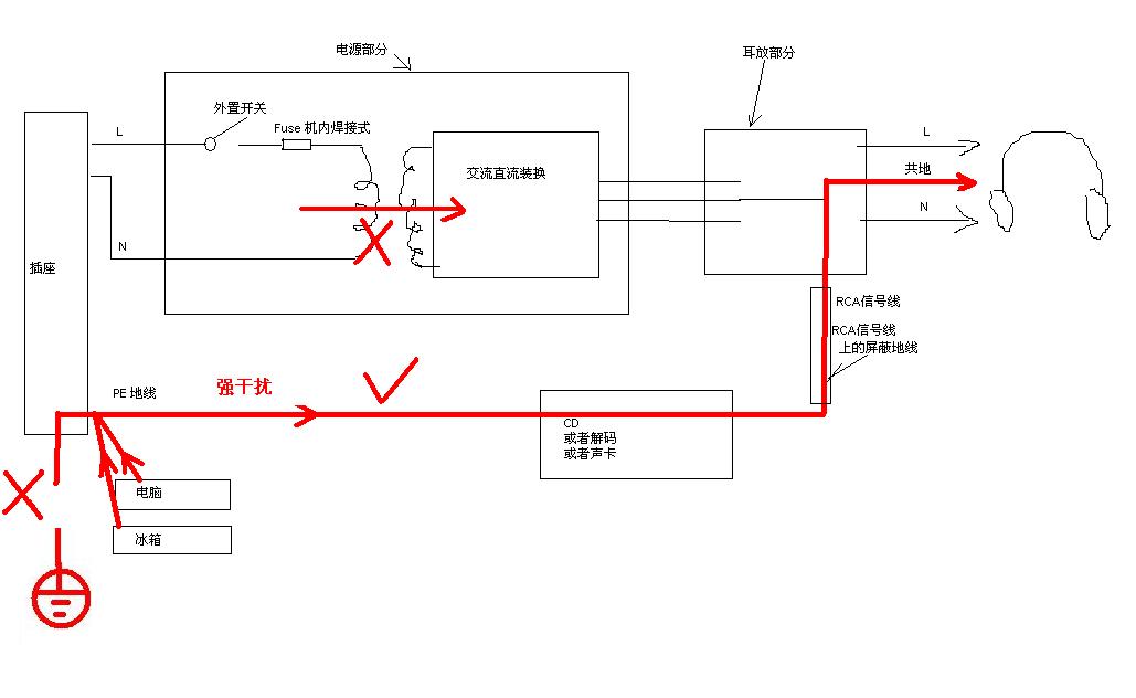

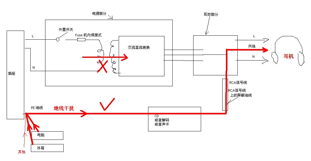

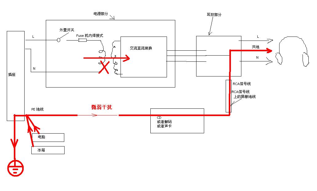

发表于 2010-11-19 12:34:07 | 显示全部楼层
to 楼主:
讨论这个问题的意义在于安全,而且是今后的使用安全,不是么?
HA-1我也有,拆过研究过,是不带地线的电源,也就是说,如果兄弟100%确认发生异常时HA-1的电源(66楼图中的外置开关)是关机状态,而且现在还是100%确认HA-1能正常工作。那么:如66#图
1)不管是火线和零线都无法把这个产生响声的能量传递给耳机
   HA-1本身又没有地线,那么此路不通
2)那么接下来最大的怀疑就是耳机的响声由地线而起,很多耳放的左右声道由电容耦合到耳机,但是耳机的中间 那根线是接外壳和RCA信号线的输入屏蔽地的,然后再连CDP,CDP又连到插座上的地线端子上,地线端子又通过插座的连线和其他设备:电脑,洗衣机等等连在一起。这样图中的下面那条红线就可以看到这种连接关系
3)如果以上关系认可,那么就可以再来看下如下两站图
如果楼主家地线连接非常好,那么其他设备的地线噪声大部分会被连到地球的地线吸收走了,如图 “无保护地耳放_grounded”
如果楼主家地线连接非常不好,那么其他设备的地线噪声很大部分会闹到你的耳放的输出级,如图 “无保护地耳放_ungrounded”
当然,我还没有看到楼主家实际的连接情况,这个只是根据楼主描述的一个暂时的判断。
[ 本帖最后由 buhuitou 于 2010-11-19 12:42 编辑 ]

发表于 2010-11-19 12:37:47 | 显示全部楼层
虽然只是交流地三根线的系统,实际情况可能比图上更复杂很多,所以楼主
可以试下两个方法:
1 )能拿个万用表测下家里地线的连接情况,即量一下家里水管和靠近的插头间的地线上电压时几伏
2)用另外一个耳放来试下是否有同样现象
另外,上图~~
