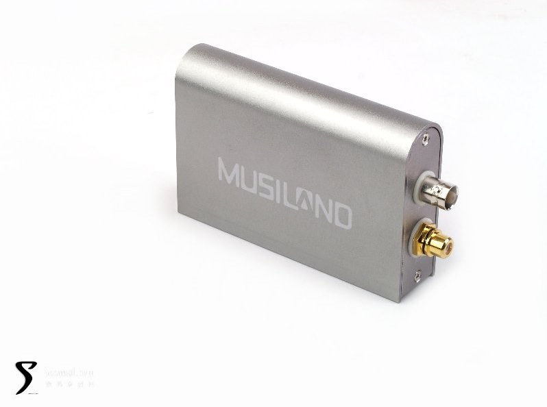

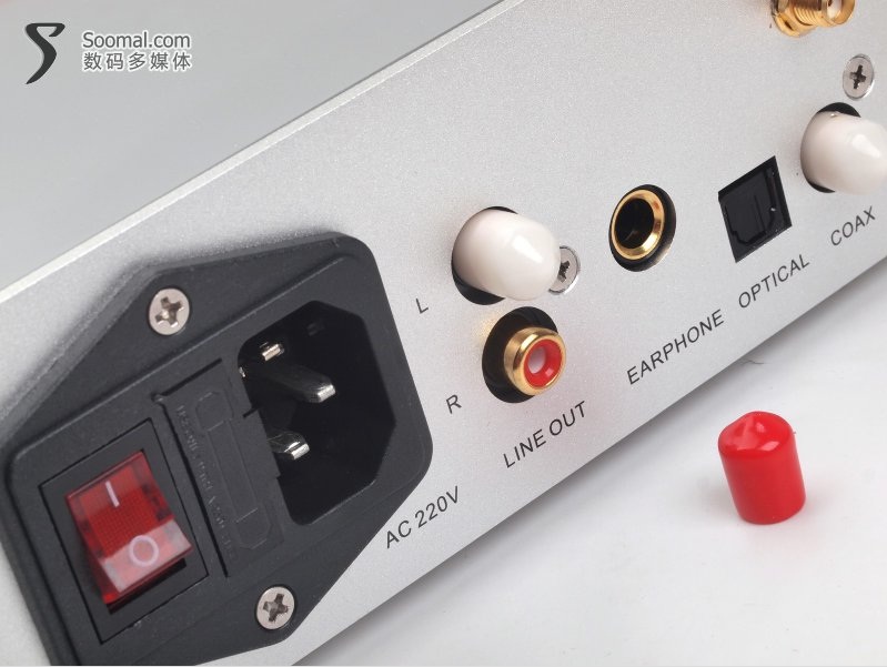

昨天突然发现,MDAC上的的莲花端和同轴端都很短,我的线根本就插不牢靠,稍微拉一下,就会掉下来,有什么办法吗?
具体如图:
MDAC
MDAC
01usd
01usd
MDAC的端子明显比01USD要短啊。。。。

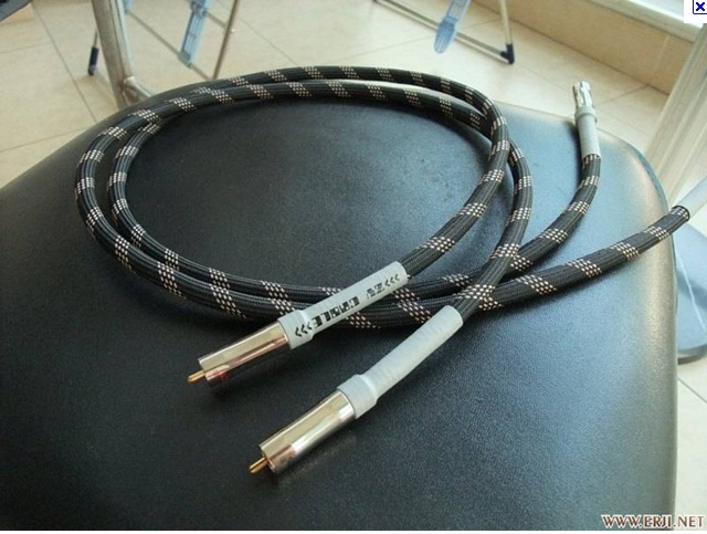

张扬线
张扬线
张扬线前面又有很长的口,不能完全插进MDAC的端口。。。。
不想换线,有什么办法解决伐?

张扬这对线的头这么粗吗……能不能用力点插进去呢
这线我买过一对 被我出耳机的时候顺带一起送人了
很粗。。。我把线头外面的金属屏蔽卸掉,也插不进去。。。。。
而且。。我的手工活很差。。。唉。。。
有没有公母的转接头之类的东西?

我送去修理的那个ESP/950静电耳机的塑料盒耳放,音频接口和你这个一样短短的(太不男人了啊 ),只能用他随机的信号线,或一些显得“很低档”信号线。好一点都插不住。

原帖由 8192 于 2010-12-2 10:38 发表
最简单的方法,但是是不可逆的——把RCA端子外面那个机壳的控搞大一点 锉刀就行了 注意最后砂纸打磨下免得划伤手指
只能这样了,周末的时候试试。
嗯,这样可以避免换插座把声音搞糟的弊病了!~~~~
