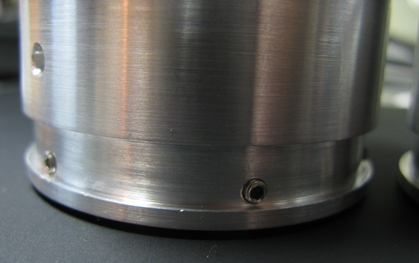

MPS1

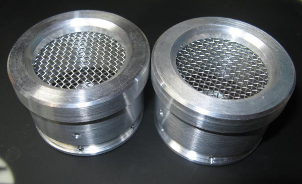

今天花了半天时间买零件,钻孔攻丝剪不锈钢网
181
2009-5-22

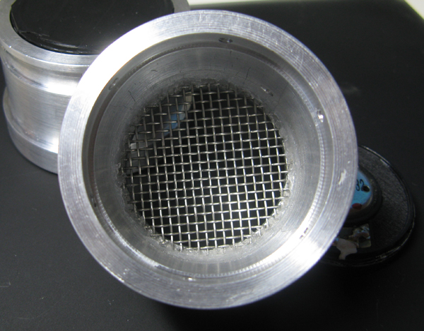

 楼主| 发表于 2010-12-10 00:41:46 | 显示全部楼层
这个网的质感,相当不错,与歌德用的几乎是一样的。丝粗0.6
能买到这个,算是我的运气了。
用玻璃胶粘的

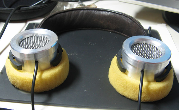

 楼主| 发表于 2010-12-10 00:42:46 | 显示全部楼层
装好焊好,完成

 楼主| 发表于 2010-12-10 01:02:40 | 显示全部楼层

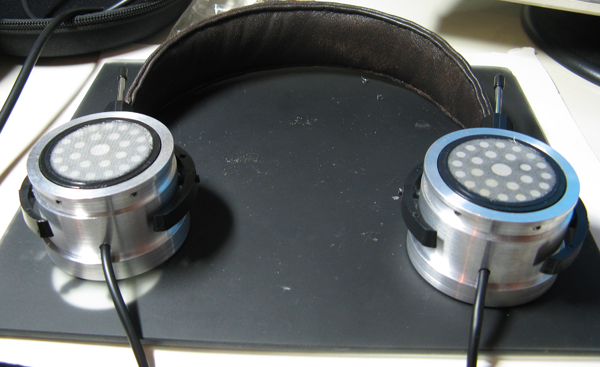

外观还是差一截,海绵是必须换的了。主要是为了外观吧
先说说重量
真重。能顶3-4个M1了,感觉
听一张专辑,感觉还凑合。两边压耳还好,我还戴着眼镜。主要是头梁压头,若是原来的一层破人造革那玩意,估计够呛。
听感:
也许有一定的心理作用。但是听感对我而言,是amazing的。原来的M1,没声场这玩意,左右稍微有一点,没有前后。
但是现在完全能感觉到那个小椭圆形了。左右的宽度也提高了有50%。很明显可以感觉音乐充满整个房间,仿佛看到了旋律在腔体里回荡。
高频,稍微有一点点变亮,我往后会尝试往腔体里面粘一层织物,看看有没有改观。螺丝紧固的好处,就在这里,想怎么改,都方便。
低频,感觉更加宽松了些。这里要说到我的系统:CT570---少帅RA1-----MPS1
之前CT570直推M1已经能把ipc推的甩两条街了,相比起来,ipc下的m1没法听。
后来加了一个仿RA1电池版,低频变得紧了一些,有力了一些,声场也有一点点的提升,其他的变化不大,总的来说,这个仿的还算可以,提升时可闻的,没有任何的削弱的感觉,听流行没什么可挑剔的。
现在改成了“MPS1”,低频好想又不像之前那么紧了,反而是一种宽松感。但是可以肯定的是,这并没有回到当初M1的那种感觉,并不是简单的从松变紧再还原到松。我只能表达到这个地步,能力有限。总之,低频更好听了。
中频以及其他:没听出来....
原因我认为,一个是我耳朵木;二个,M1的中频,已经做到一个层次了,不是改装就能随便提升的。
PS:写到这里,觉得压耳了........还得加强锻炼
全文完
