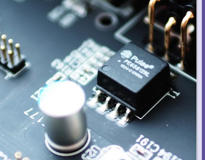

看到三星的UC60的SDRAM和AURALIC的音频处理芯片了。这个是整个的控制核心吧。
三星是4X16M的吧?记得悲总打过水龙头的比喻,不知这块buffer出水的jitter控制如何?时钟晶振呢?
自己的音频芯片,牛。不知提到的主动USB技术是怎么一回事,能否请点总多讲讲?谢谢

跑个题,图片拍摄的问题,拍摄主体为黑色的物体,请酌情减少曝光一档,你这明显是没减拍的 ,高光全溢出了。。。。。

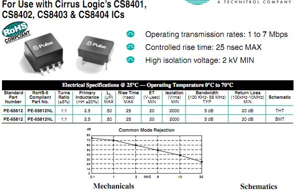

我来踩一下.
输出的数字变压器是只有7M的带宽,数字输出如何实现192KHZ,32BIT的带宽输出呢???

原帖由 leter15 于 2010-12-24 21:16 发表
我来踩一下.
俺从来没说过数字输出是192 32
数字输出192 24
另外 带宽不够还是可以输出 当然会有衰减
PS.。。说了很多次了 数字输出属于白送的功能 就别纠结了~。~
再说...即使是个送的功能 俺用的也是贵了很多的65812 我觉得已经很厚道了- -
