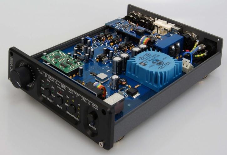

 楼主| 发表于 2011-12-6 22:32:14 | 显示全部楼层
V800内部。

发表于 2012-5-10 10:58:03 | 显示全部楼层
前段时间玩过这机器,内部做工很工整,全机就一只10w印度牛(稍小了点),整个电路板!手工焊接(莫非是小厂?),一片性能很好的pcm1792解码芯,8,9片市场最便宜德州的5532运放(2,3块一片),7022USB输入,开关稳压电路,电路结构和音乐传真很象,声音确实象小白所说,但输出电平内部还可设置,对于喜欢动手的换换元件磨下还是有玩头的。

dac32解码器的内部升频那是厂家做死的,是个“黑盒子”的性质,不是用户自行可调的,所以厂家对dac32的模拟输出负责,这是是它设计好的声音,必然是厂家认为最优化的效果。v800设置了用户自行可调整的界面,给用户自己去设置是否升频、升到多高。

现在的V800内部5532运放依然还是插座安装的吗?看网上说可以换OPA2604,据说会变的更好听,特此来跟白版确认下!其实我更希望看到您有个更换OPA2604之后的听感报告!谢谢!!!
4239
 楼主| 发表于 2013-5-9 09:26:53 | 显示全部楼层
原帖由 DC999 于 2013-5-9 02:31 发表
愿意自己换运放当然是可以的。至于变什么效果,我不清楚。。。。
