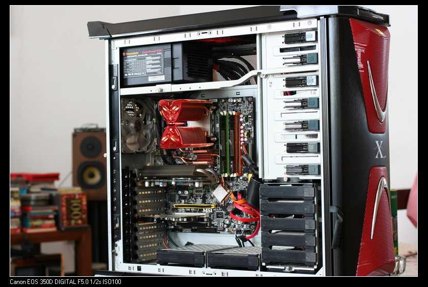

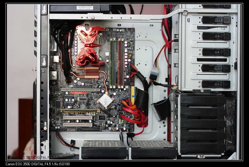

发表于 2010-12-26 12:00:47 | 显示全部楼层
我的全静音PCHI,内挂5块1.5TB硬盘

发表于 2010-12-26 16:06:42 | 显示全部楼层
原帖由 月夜听琴 于 2010-12-26 12:00 发表
挂到5块硬盘,已经与hifi无关了……独显也是不能有的。更别说这些硬盘声音,再烂的风扇都比它们安静
