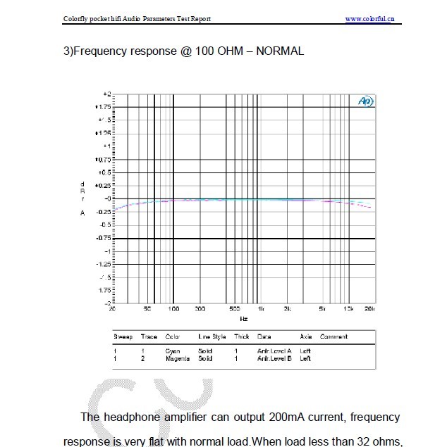

 楼主| 发表于 2010-12-26 23:00:22 | 显示全部楼层
找到一个底噪测试和一个频响曲线
这个100欧的数据是在6.3口测得的数据,6.3按七彩虹的定位是专用来推高阻的,还有一个300欧的图找不到了,要比这个更平直一些
还有3.5接口下的16欧AP数据也翻不出来了,翻到后贴上

发表于 2010-12-27 01:02:24 | 显示全部楼层
原帖由 zwt820823 于 2010-12-26 23:00 发表
找到一个底噪测试和一个频响曲线
130795
130796
还有3.5接口下的16欧AP数 ...
官方有没有放TND+N VS功率的图出来?
