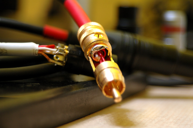

发表于 2011-2-22 16:34:35 | 显示全部楼层
求解
新买了一对平衡转RCA信号线,
平衡端是母头,用来接音源的平衡输出,
从第一张图中看出,红色线接在了2(+),白色线接在了3(﹣),屏蔽线接在了1(地)
在第二张图中看到,红色线接在了RCA头子的(+)端,白色线接在了RCA头子的(﹣)端,屏蔽线在RCA头子这边是悬空的,没有接。
请教大家,这个平衡转RCA的接法对吗?、
