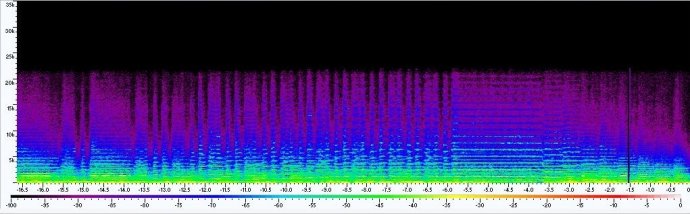

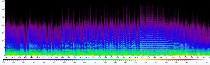

黑胶转录先在国外网站兴起,国内的网站也有不少人在弄,制作发布、下载或转载分享非常热闹,黑胶转录受到大家喜好。听黑胶转录最直接的感觉是比CD抓轨音频,甚至比原版CD的听感好和舒适感强。
   有人在网站上做黑胶唱片转制实验试听,并发布了对比频谱图(http://music.88bx.com/viewthread.php?tid=48597&highlight=�ڽ%),认为:24bit-96kHZ之LP-WAV音频频响明显要宽,高频达到了32kHZ,听音感觉也是如此,CD音频实际上将22kHZ以上的高频截掉了。如果这些频谱图是准确的,黑胶转录受欢迎就找到了科学的根据,而不仅仅主观的感觉了。希望有条件的朋友验证一下。
   根据CD唱片制作原理的资料介绍,当年制订CD标准时,认为人的听觉最高只能到20KHZ,就把CD的采样频率定在22kHZ(两声道为44kHz),实际上就把22kHZ以上的高频截掉了。现在有研究表明,20kHZ以上的高频,耳朵不一定能分辩出声音,但由于声波压力的存在,还是会影响听声音的感觉。
附:网友jmlcy 做的频谱图和网页内容(让我们比较直观地了解,黑胶转录与CD音频的区别)
      (19楼)
首先非常感谢Jimdrp先生的辛勤劳动!
将上述音频文件下载后进行了初步的对比,截取钢5第1乐章第3分钟前后的频谱图如下:
1、24bit-96kHZ之LP-WAV音频

 楼主| 发表于 2011-2-24 09:33:53 | 显示全部楼层
2、24bit-44.1kHZ之LP-WAV音频

 楼主| 发表于 2011-2-24 09:34:47 | 显示全部楼层
3、16bit-44.1kHZ之CD-WAV音频

 楼主| 发表于 2011-2-24 09:35:41 | 显示全部楼层
可以看出24bit-96kHZ之LP-WAV音频频响明显要宽,高频达到了32kHZ,听音感觉也是如此,CD音频实际上将22kHZ以上的高频截掉了,严格意义上来说,CD音频并不是无损音频。
