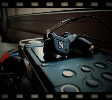

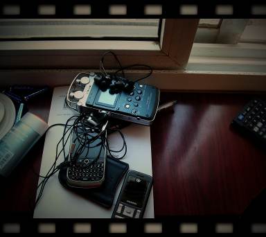

D50收到以后,本来是希望和市面上同价位的机器进行一个对比,因为各种原因没有能拿到其他机器。所以这篇听感写的只是我对目前D50的一些主观的感受。因为希望这篇听感能够为更多的烧友,哪怕起到一点点的参考作用, 写到这里,我想先把D50的听感分析先分享给大家,再针对测试歌曲来进行补充说明。在这里,我将以FAQ的形式来对大家关注的问题进行说明,目的只是希望以更直白单纯的方法来分享我对D50的感受。
首先上俩张本文的几位主角的合影——D50+mx980+ie8+fx1000,照相技术太差,凑合看看吧。。。。。。。。
