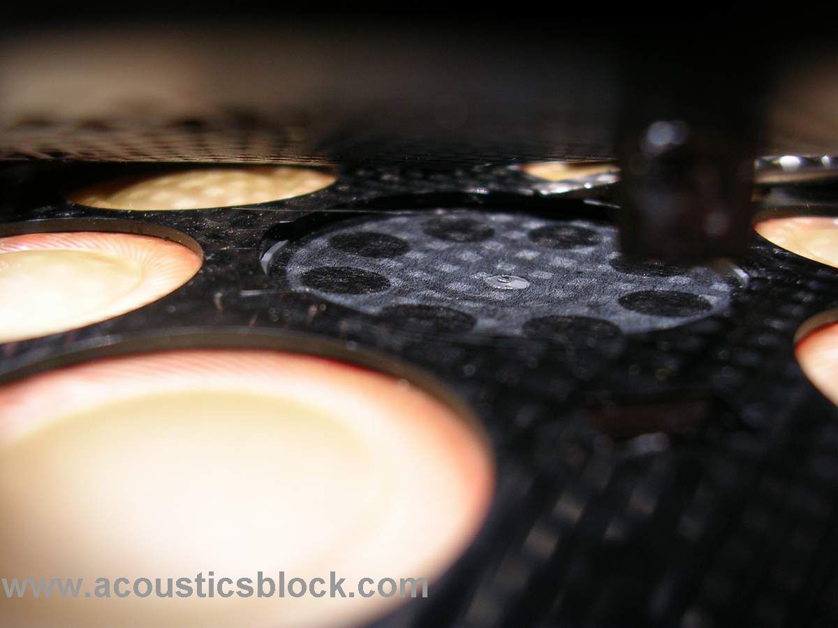

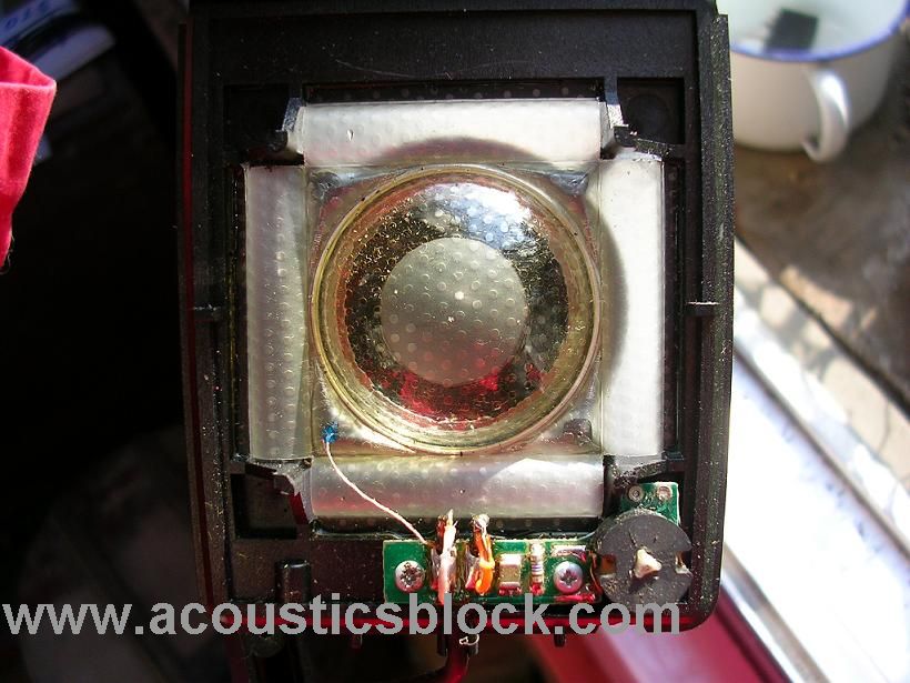

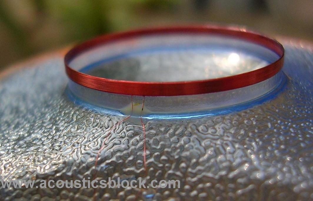

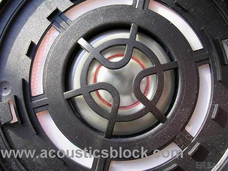

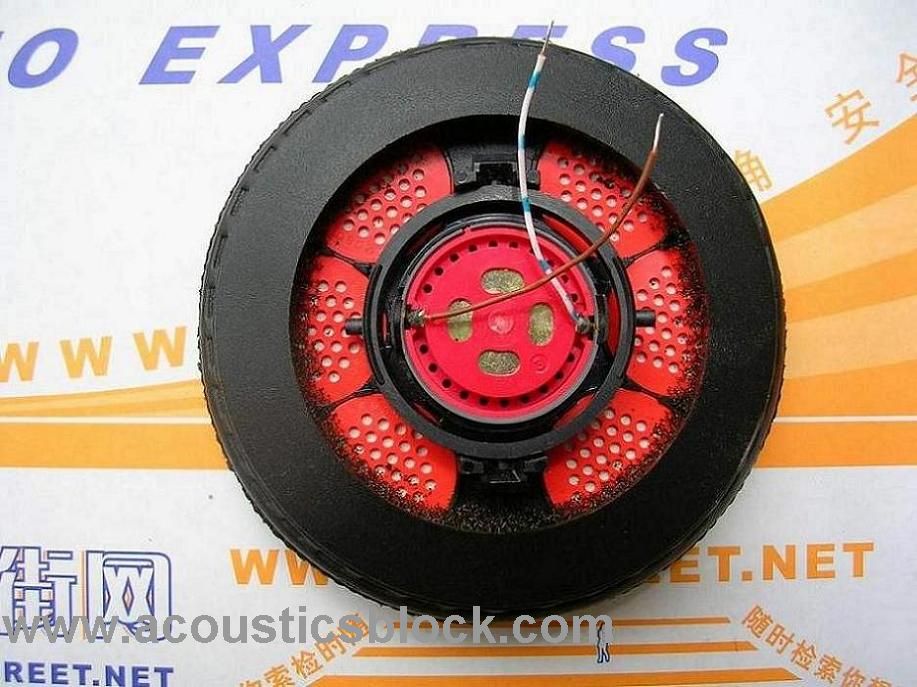

对比振膜:
K501 采用的Varimotion振膜还是很帅的
Aurvana Live!的振膜采用的是现在最先进的生物振膜。而现在一般的耳机都是采用的PET吸塑振膜。生物振膜技术,是指从将一种长约2μm的醋酸菌累的细菌,经过脱水产生出直径为200A至400A(1A为1μm的万分之一)的超细cellulose(纤维素,纸张的重要成分),即称之为生物纤维素。利用最先进的生物技术花上大约2天的时间,将这种生物纤维培养至2mm的厚度。然后使其脱水,再利用制作振膜的金塑磨具将其压缩至20μm的厚度。于是,生物振膜就这样诞生了。
k701 k601 振膜单元模样一样。
已拆机确认,没有其他耳机振膜常见的蝶纹。
kk 前端时间已经有人发过,不累赘

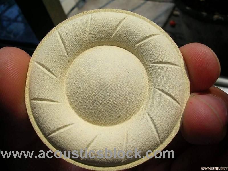

非定制SA5000
振膜貌似非常厚
