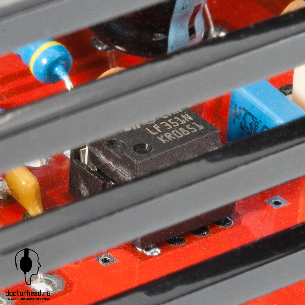

RKV在我手里一直有经常会进入电路保护状态的问题,以为是OPA627运放的问题,虽然运放已经是按照标准的操作焊接了电阻的。
这一年多,反正也忍受了,毕竟声音比原装的运放提高是太多了。
但昨天将运放更换成OPA637之后,发现太不正常了,每隔几分钟就要进入电路保护。终于下决心换回原装的运放,但居然发现KK连一点声音也没有,头直接大了。
立马想到的问题就是运放,赶紧去找运放的图,并且让郑兄拍了他机器的运放图给我。
结果就是发现了荒唐事情,这 一年多来,居然RKV的OPA627的运放一直都是装反了。
这台机器从国外寄过来后,插上试机后并未发现明显的问题,仅仅是使用过程中偶尔会出现启动电路保护的问题,但OPA627的频率较高,以为是个正常的问题。但没有想到洋鬼子居然将运放整个装反了,也难怪会始终存在这个问题。也难怪洋鬼子会出掉这台机器。
现在将运放拔下,按照正常的位置插进去,一切正常。
这次算是教训,机器到手后一定要检查各个活动部件是否插的正常,管子、运放这些尤其是要注意。
非常非常感谢                                                                                            doctorhead_ru的图RKV MKII细节图,不然当真挂掉。也多谢郑兄这么玩还给折腾。

好在找到上面这张图。

能坚持1年多也奇迹了,装反过一个ad797,瞬间就报销了

单声道的运放。。我看看去,怎么都感觉装反了不可能有声啊。。。

昨晚每几分钟就来一次电路保护,我居然还听了整晚。今晚是在实在扛不住了,才决心换回原装运放的
不仅有声音,而且还是不错的声音。

说明信号通路不经过运放,运放应该只是起直流伺服之类的作用。也说明这一年多来LZ你的耳机一直有被直流电摧残……

in+接在了V+上面,in-接在了Vout上,out接在了in-上 ,还好是伺服。。。233
不过既然还有保护,那么就说明直流也么啥,再说kk那么低效率
