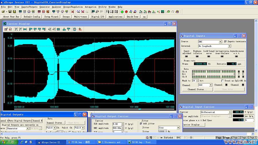

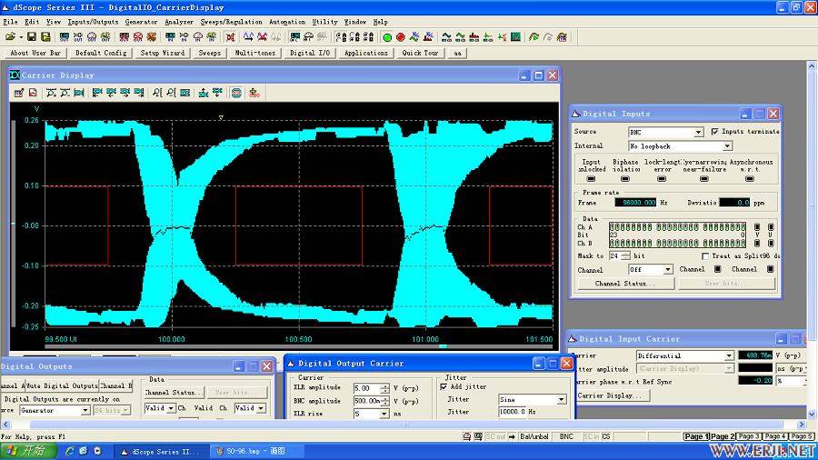

借某人的图。从上到下:
同轴96K
同轴192K
AES,96K
AES,192K
73

发表于 2011-5-6 17:33:37 | 显示全部楼层
任何负责任的厂家都不会推荐用同轴传192信号。

发表于 2011-5-6 19:18:54 | 显示全部楼层
能解释一下几张图片的玄机吗?没看懂...

发表于 2011-5-6 19:34:37 | 显示全部楼层
原帖由 冰冰鱼 于 2011-5-6 19:25 发表
同轴线和AES平衡线以及玻璃光纤的理论带宽传输24/192的讯号应该没问题,双线输出恐怕还是基于输出电路和主控芯片等的限制而非线材的瓶颈吧……
看那红色的框,第二副图已经很明显了。

73
3704
2006-1-25
发表于 2011-5-6 20:06:19 | 显示全部楼层
原帖由 冰冰鱼 于 2011-5-6 19:54 发表
任何的测试结果反映的都是系统的传输能力,在不能保证信号输出端和输入端传输能力的情况下,奢谈信号线的传输能力,是没有什么说服力的••••••
冰鱼,你先弄明白,这图表示的是相同测试线在不同接口下的传输jitter区别,不是你上面说的简单带宽问题。
传输JITTER过大,就会造成误码或者爆音。
[ 本帖最后由 feifazhuce 于 2011-5-6 20:24 编辑 ]

73
3704
2006-1-25
发表于 2011-5-6 20:30:18 | 显示全部楼层
原帖由 冰冰鱼 于 2011-5-6 20:25 发表
这丝毫没有改变问题的实质……
还看不明白吗?第四张图。同样的信号输出端和输入端,同样的线,不同的接口,AES 192K的眼图明显比同轴192K来的大(注意中间红框和左边刻度单位的比例),难道你认为这样的测试条件对同轴是瓶颈?!
